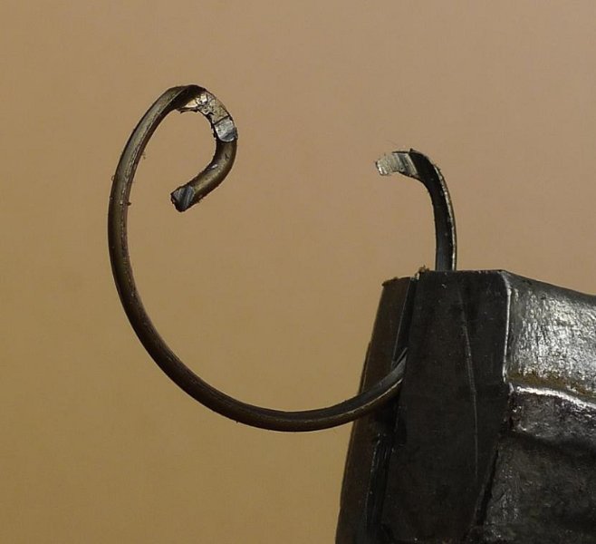

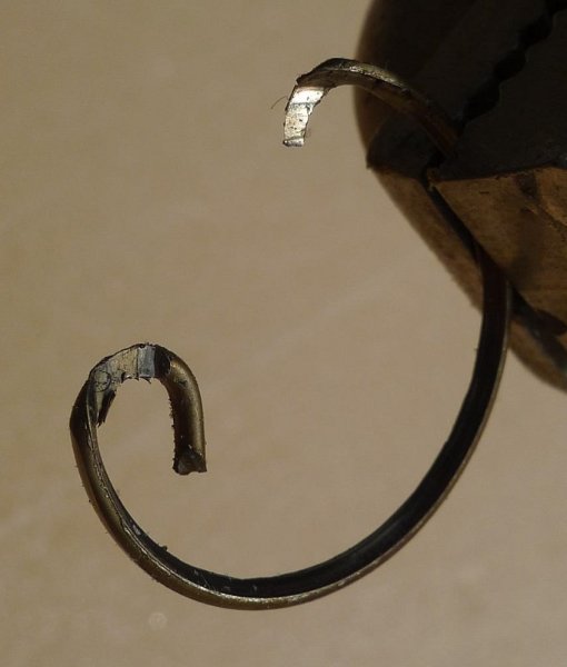

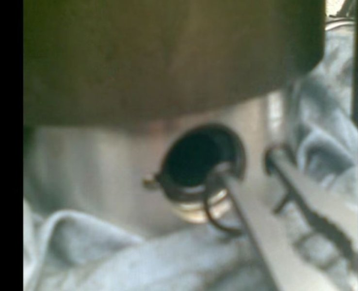

Salut JBT,
Je suis tes déboires de fonte et cette panne sévère due à un circlips baladeur me rappelle une mésaventure sur ma fonte.
J'avais ôté le cylindre pour je ne sais plus quelle réparation sans rapport avec le piston, mais surprise en découvrant que les circlips étaient presque entièrement bouffés et ne demandaient qu'à venir labourer le cylindre (fonte) comme le tien. J'étais furax car j'avais remplacé, 10000 km plus tôt, les clips d'origine (encore corrects) par des "de qualité supérieure" vendus par Alfred. Du vulgaire fil de fer de guimauve mal traités thermiquement

Le clip qu'on aperçoit sur le piston n'est pas d'origine.

Gorges des circlips mal usinées, pas assez profondes ?

C'est pas vraiment fondu, on dirait, mais j'ai l'impression que c'est le martèlement des circlips qui a provoqué cet état de surface.
A moins que le contact avec le cylindre ne les ait échauffé au point de faire fondre le piston.
Le cylindre est aussi très abîmé, comme s'il avait eu un coup de chalumeau localisé, qui aurait fait fondre la chemise.
