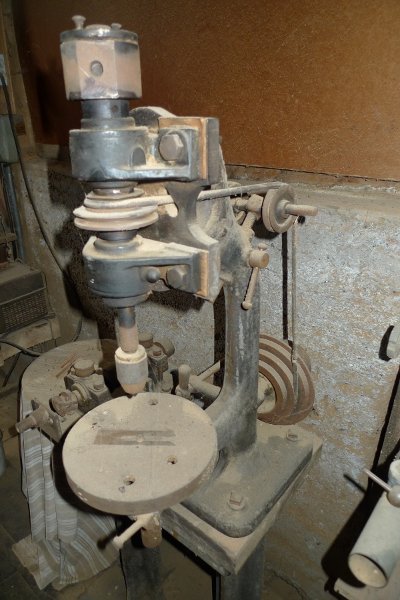

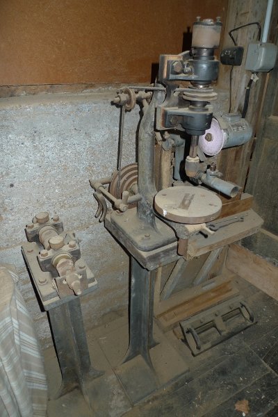

Re: Perceuse à colonne
Messagepar yvesmetz » 22 janv. 2021, 23:29
Philippe entre 50 et 200 euros, d'occases, on trouve de bonnes taïwanaises sur internet .
Pour mon frangin avant Noël à 50 bornes de chez moi j'ai dégoté une "KTF" à moins de 100 balles, quasi neuve .
Hauteur 1 mètre, profondeur "idem", 12 vitesses par courroies, mandrin à cône morse 2, éclairée, en 220v, plateau inclinable et à
hauteur réglable par crémaillère, etc,... à peu près la même que la mienne qui permet de percer droit et perpendiculaire, tout
à l'opposé des "merdes" chinoises à 4 balles du lidl ou autres bricomachintrucbidule et compagnie qui flanchent dès qu'on force .
Pour établi ou simplement sur colonne haute il en passe assez souvent devant mes yeux et tu serais surpris par leurs qualités .
Y a pas 48 heures deux sont passées à 100 balles pièces, vendues le jour même .
Si tu n'es pas trop pressé, j'peux t'aider .... Par contre faudra sauter sur l'occase, pis p't'être venir la chercher . ;)
La mienne :
Photo piquée sur le net .
