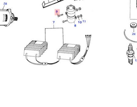

La procédure constructeur pour le réglage correct du ralenti :
Est-ce que c'est un modèle avec régulateur et redresseur séparés ?
Merci pour ces informations. C'est la première fois qu'un réglage de ralenti me parait compliqué! Mais je vais essayer quand même, ça mange pas de pain!
Concernant mon ralenti, il est stable et rond. Je ne sais pas si c'est un modèle avec redresseur et régulateur séparés. Comment le voit on ?
Merci!
Messages : 27861
Re: Présentation Olivier
Messagepar Ded31 » 09 févr. 2021, 12:59
Olivier23110 a écrit :Je ne sais pas si c'est un modèle avec redresseur et régulateur séparés. Comment le voit on ?
Merci!
Deux boitiers alu l'un derrière l'autre sous la selle.

Messages : 14924
Messagepar druid » 09 févr. 2021, 13:44
Ça peut également être un seul et unique boitier, plutôt que deux.

Messagepar Ded31 » 09 févr. 2021, 13:47
filou a écrit :Pas alu, c'est une Fonte ...
:oups:
Pffffff :ouiiin:
Dux boitiers alu à la queue leuleu !
