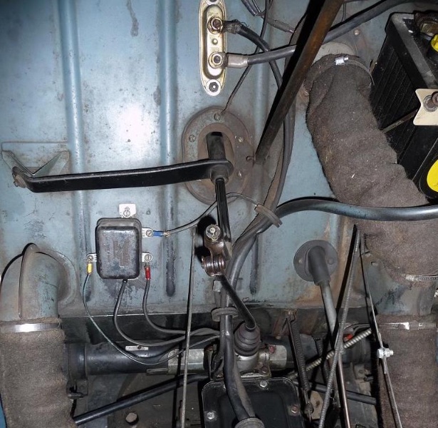

Par exemple, sur cette vue de l'environnement moteur de ma 2CV, tu peux voir qu'en partant de la batterie, la câble de masse est relié à un coupe-circuit (qui se manoeuvre de l'intérieur via une grosse clef quart de tour à ergots) et par un autre câble qui va à la masse du véhicule, sur la BV.

Le plus compliqué, sur une moto, consiste à trouver l'endroit où placer cet interrupteur, au plus près de la batterie et hors d'attente d'une manipulation non voulue.
L'interrupteur sera au mieux un bon basculeur solide en laiton monté sur une platine isolée.
