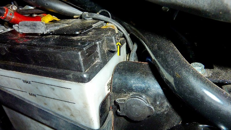

Messagepar druid » 13 mars 2021, 08:45
Mauvaise traduction et compréhension de ta part, car c'est précisément le contraire qui est écrit... :polom:
Enlever le bouchon avant la mise en service.

Re: Batterie sans trop plein ni mise à l'air
Messagepar Halifax » 13 mars 2021, 09:17
Ce modèle de batterie est livré ainsi, toutes.
Celle ci a une fuite, dû soit a un défaut d'étanchéité, soit à une tension de charge un peu élevée.

Messagepar JacquesD » 13 mars 2021, 10:04
Ils préconisent bien d'enlever le bouchon noir, mais ils ne fournissent pas le petit coude à 90° ni le tube plastique pour évacuer les postillons éventuels assez loin sous le cadre.
Qu'ils soient très regardants au prix de revient, ok, mais tout de même. :mouais:
Messagepar APEMA » 13 mars 2021, 10:56
Sur ma RE Classic Tribute Black achetée neuve en septembre 2020, il n'y avait pas de durite d'évacuation...J'en ai posé une dès le retour de la concession !
Messagepar Fatalan » 13 mars 2021, 12:06
Cela fait un moment que je trouvais qu'il n'était pas normal de ne pas trouver de mise à l'air de ma batterie (2017)
Donc si j'ai bien compris il y aurait un bouchon à retirer au niveau de la flèche ?
Si oui, je ne comprends pas le fait de l'absence d'un tuyau d'évacuation.
Messagepar Nico38 » 25 mars 2021, 14:41
Merci à tous de vos contributions. La mise à l'air de la batterie s'avère incontournable. À bricoler, donc.
