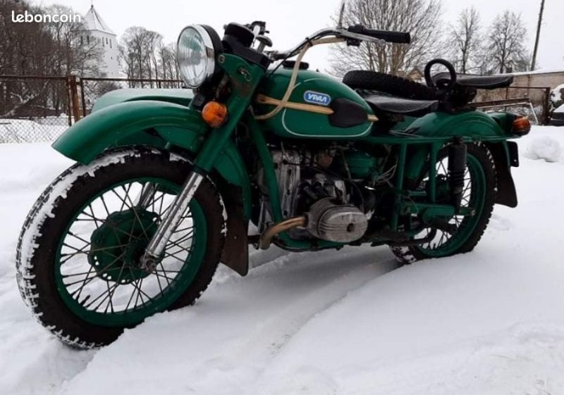

Je viens d'en acheter un...Ural 650 de 1988...emmerdes garanties...

Re: Side URAL 750 avis
Bah...
Une fois le vilo coupé en deux, ressoudé, ça va repartir comme en... 1988 !

Déglingos a écrit :Je viens d'en acheter un...Ural 650 de 1988...emmerdes garanties...
Effectivement là tu peux pas te tromper lol

Déglingos
- Messages : 1657
En fait c'est le vert forestier qui m'a fait craquer.....

Pourquoi tu préfères le noir mat ou le kaki caca?
