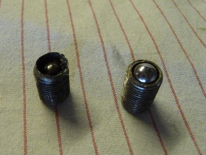

ta commande d'embrayage n'a plus assez de course, reste à savoir où.
Commences par vérifier le câble, c'est le B-A-BA.
Et comme dit Jacky, faut vérifier le serrage de la cloche d'embrayage : dépose du carter de transmission primaire, dépose du mécanisme d'embrayage (tu sais faire ?) et contrôle du serrage de l'écrou central (6 pans 21 mm, ça va avec une clé à bougie).
sinon, ton problème est caractéristique d'une usure de la vis butée réglable, dans le couvercle de BV.
La bille sertie finit par s'enfoncer dans la butée... ce qui produit que petit-à-petit, ça ne débraye plus à fond et la BV reste entrainée.
Cette butée à bille se remplace en neuf.
A gauche, la butée usée, à droite, la butée neuve.

Je pense que je dois commencer par vérifier cette bille. J'ai l'impression que cela se fait facilement, non ? il faut juste dévisser et regarder ?

On peut retirer la butée en la dévissant par la trappe de réglage (après dépose du contre-écrou)... mais mieux faut faire en déposant le couvercle de BV, ça te permettra de jeter un oeil à cet endroit, de voir comment ça marche.
Pour cela, il faut libérer le câble d'embrayage de la biellette (donner le + de mou au câble pour le dégager de son encoche au levier de guidon, attention à la rondelle conique de butée de gaine placée de l'autre côté, là où le câble entre dans la BV, derrière), déposer simplement le kick et le sélecteur de vitesses, déposer les vis de couvercle de BV et le couvercle vient.
Y'a pas de piège, pas de machin qui sautent derrière, pas d'huile qui coule (y'en n'a pas là).
Cela ne nécessite pas d'outils spéciaux, tu peux faire avec la trousse d'origine.
La butée est vissée dans la biellette de commande d'embrayage.
Si il te faut remplacer la butée à bille, commences par demander à Bernard Bourrasseau, à Cerisay, c'est quand même plus près que l'Angleterre et tu ne vas pas te taper l'envoi d'un colis depuis la GB juste pour une butée grosse comme un demi petit doigt.
