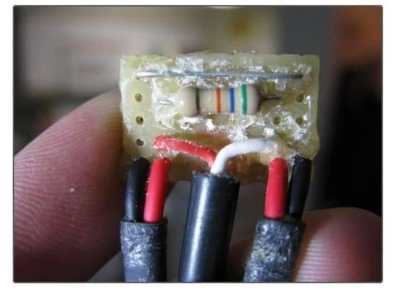

Pour ceux que ça intéresse voila l'électronique de pointe dans le boitier miracle (modèle pour f800s) et les courbes de compensation de température. Une sonde PT100 (non visible, fils rouge et blanc au millieu) plus une résistance (1 ou 3 Mégohms, j'hésite entre marron et orange) en parallèle. Merci à Youssef Sd qui sur le bouc m'a transmis la photo et les courbes.
boosterplug ouvert.jpg (51.66 Kio) Vu 1769 fois
Modifié en dernier par oliferne le 19 avr. 2021, 17:27, modifié 1 fois.

Re: Boosterplug
Messagepar Toubabous » 17 avr. 2021, 01:20
Excellente info,
Peut on avoir une photo de l’autre côté pour comprendre comment se combinent les sondes et la résistance?
https://www.britishlegends.fr/fr/blogs/ ... ster-plug/
Messages : 3441
Re: Boosterplug
Messagepar jipounet » 17 avr. 2021, 11:02
Et une sonde PT100, ça coûte moins de 15€
Reste à trouver la référence du connecteur électrique mâle et femelle.
