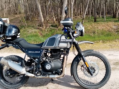

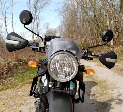

Je l'ai fait moi aussi:
C'est beaucoup mieux ainsi. Adieu veaux, vaches, remous et turbulences.
Une heure de boulot.

Pour le tracé, j'ai soigneusement fixé du ruban de masquage crépon spécial courbes de 2,5 cm de large juste au dessus de la zone dépolie du pare-brise.
Ensuite recouvert le tout de scotch transparent large. Attrappé une scie sauteuse avec une lame pour métaux. Agi très lentement au bord supérieur du ruban de masquage.
Ensuite poncé le champs en finissant avec du papier fin à l'eau.
J'étais un peu stressé avant de commencer. Finalement tout s'est bien déroulé.

Pour la finition de la découpe, une lame de scie utilisée à l'envers, à l'opposée des dents, en mouvements longitudinaux...

christopher45 a écrit :IMG_20210409_122310.jpgJe l'ai fait moi aussi:IMG_20210409_122310.jpgIMG_20210409_105451.jpg
MAIS du coup ne prends tu pas trop de vent sur le torse et ferais plus consommer de l'essence ? :polom:
c'est du bon boulot , j' hésite a le faire , mais ça donne un bon look . Je les trouves super ces bécanes . :FB: :boire:
