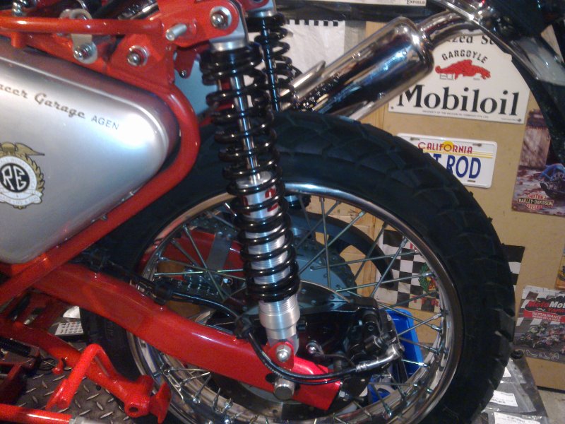

Au cours du remplacement du pneu arrière, je remarque que la couronne ne tient que grâce à 3 vis, les 3 autres ont disparu.
l'une des survivantes se desserre à la main :grmmml:
Ces vis ne méritaient elles pas d'être freinées? Celà vous est il déjà arrivé?
Du coup, vu l'heure tardive, je chercherai les vis et du frein demain et finirai le remontage de la roue, avec ce satané étrier qui me fait :ipleut2:
A ce sujet, existe t-il dans le fofo un tuto explicite du remontage de la roue de l'EFI euro 4?

Et hop! meulage express, achat de 6 nouvelles vis et de loctite pour la couronne.
De l'énervement contre le zindien qui a monté la durite de frein arrière un chouia trop courte et la satisfaction de revoir ma belle sur ses deux roues chaussées de caoutchoucs (comme on dit ici) neufs. Heidenau K34...
Merci pour vos conseils.
