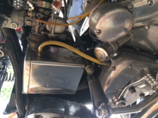

Bonjour les Bulletistes amoureux de la fonte, je viens de faire une petite balade de 8O km sur les routes de la Touraine,un vrai bonheur, vitesse de croisière 80/85 le pignon de 18 dents rend la conduite plus souple mais j'ai l'impression que à 90 km/h le moteur est plus à son régime ce qui semblerai logique par rapport au 17 dents. La Bullet fonctionne bien, pas de problème de démarrage au kick....un vrai plaisir de kicker devant des curieux qui s'étonnent du démarrage au 1er coup.Le bruit que fait la distribution...on s'y habitue et comme dit Jacky ce sont des pignons Indien et suivant les jours de la semaine la qualité n'est pas la même!!! Tout serai pour le meilleur mais il y a un mais!!!! normal direz vous pour une Bullet fonte bricolée par les Indiens pour l'exportation. Le joint Spy sortie de boite avez été changé ça avait l'air d'être efficace mais je fait la vidange de boite avec les astuces de rinçage évoquées dans le forum et mis un bon 700 grammes graisse de chez Hitchcocks et à mon retour de balade j'ai constater une fuite à ce fameux joint spy. Je précise toujours sur les conseils du forum j'ai fait un évent pour éviter la surpression dans la boite, (ci-joint photo) alors est-ce que j'en ai mis de trop, il ne sort rien au niveau du bouchon latéral, petit déception car ça me graisse pas que la chaine mais aussi la roue arrière. Bon on va pas se laisser abattre j'ai commandé de la graisse Restom Geloil 5095 qui se fige au repos et qui ne colle pas au pignon en fonctionnement, on verra si cela est efficace. Je pense aussi que le roulement de sortie de boite pourrait en être la cause et si cela s'améliore pas avec la graisse Restrom je prévoit de mettre des roulements étanches cet hiver, tant que ça roule je voudrait profiter de ma Bullet cet été.
