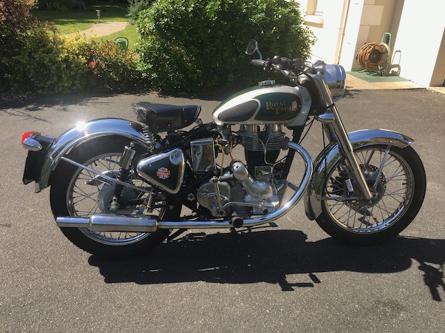

Messagepar Michoubidou37 » 27 juil. 2021, 11:34
Bonjour les Bulletistes,
Pour faire suite à mes précédentes interventions sur le site de Royal Enfield je vous avez parlé du collecteur d'échappement tel qu'il était sur la 500 Bullet
IMG_0396 (1).jpeg (165.17 Kio) Vu 1117 fois
quand je l'avait achetée j'ai enfin réussi à recevoir le collecteur "Ad Hoc" qui lui donne une autre allure venu de New Delhi pour un prix dérisoire.Ci-joint photo. Pour la boite de vitesse j'ai mis de la graisse Restom qui à l'air de faire de l'effet, au début j'en avait de trop et pas facile de faire le niveau avec le bouchon arrière car cette graisse est assez compacte et peut-être faut-il rouler assez longtemps pour qu'elle se liquéfie et ainsi le trop plein arrive à couler par le bouchon.Pour le reste cette Bullet démarre au 1/4 de tour à froid comme à chaud et tourne à merveille avec le pignon de sortie de 18 dents, le seul truc qui me chiffonne c'est le bruit qu'elle fait et que j'attribue à la distribution mais peut-être que ce n'est pas de là que ce bruit provient. Est-ce que cela pourrai provenir du piston qui aurait pu être monté (par un Indien bricolo) avec des segments pas à bonne cote car ce bruit aurait l'air de venir cet endroit. je lance le débat et je preneur de tous vos conseils et commentaires.Merci d'avance et à bientôt de vous lire.
