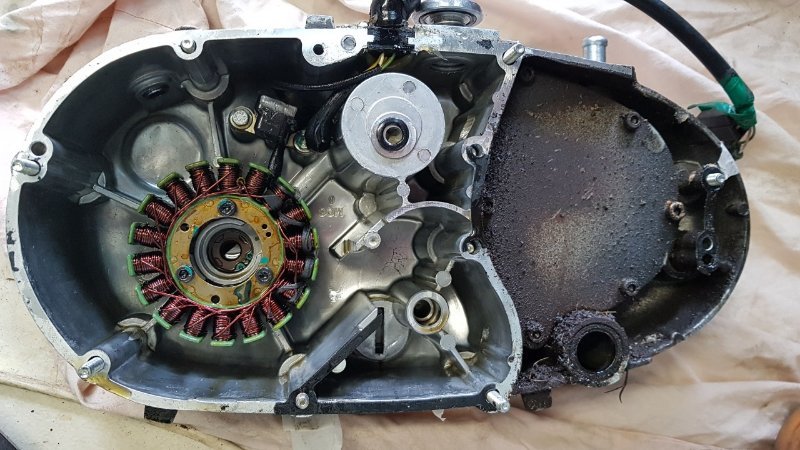

Oliver Louie a écrit :..... Ici rien de bien méchant : j'arrive en concession, le mécano et le boss jettent un oeil, me disent qu'il faut démonter pour voir - ce qui est bien normal - mais qu'il ne sait pas quelle est la fonction de ce joint qu'il faut regarder les plans. Sur ce point aucun problème, c'est même pro de le dire. Mais comme ils étaient censés être spécialistes de la marque......
Un pro (deux....) qui est en plus censé être spécialiste de la marque qui a besoin de regarder les plans pour voir d'où vient le problème, ce n'est pas un mécano mais un (mauvais) commercial. :blink:
Tu as par contre bien fait de ne pas tenter d'ouvrir la carter parce que le joint papier s'il reste collé se casse et tu es bien embêté si tu n'en as pas un neuf.
Tien, sur cette photo tu vois bien le joint en haut du carter :
Carter Droit Royal Enfield Bullet.jpg (113.35 Kio) Vu 2300 fois

Tu as par contre bien fait de ne pas tenter d'ouvrir la carter parce que le joints s'il reste collé se casse et tu es bien embêté si tu n'en as pas un neuf.
Merci beaucoup JicéduVar ! C'est ce que je pensais effectivement. Impossible de le replacer avec cette double encoche sans démonter le tout. Ouf je ne m'y suis pas risqué. Mais plus qu'une semaine avant de placer ma belle entre les mains d'un bon mécano à Chinon.

Mais bref, rendez-vous reporté mais ça y est ! Effectivement c'était bien ce que vous aviez décrit.
Le joint a du être replacé en démontant le carter (impossible sinon...). D'après lui impossible qu'il parte "tout seul". Le gars à qui j'ai acheté la belle aimait tout démonter et il a du mal le remettre. Peu importe, maintenant tout est en place.

Oliver Louie a écrit :...Le joint a du être replacé en démontant le carter (impossible sinon...)...
Tu sais s'il a mis du silicone comme conseillé par RE, au niveau de la sortie des fils de l'alternateur ?

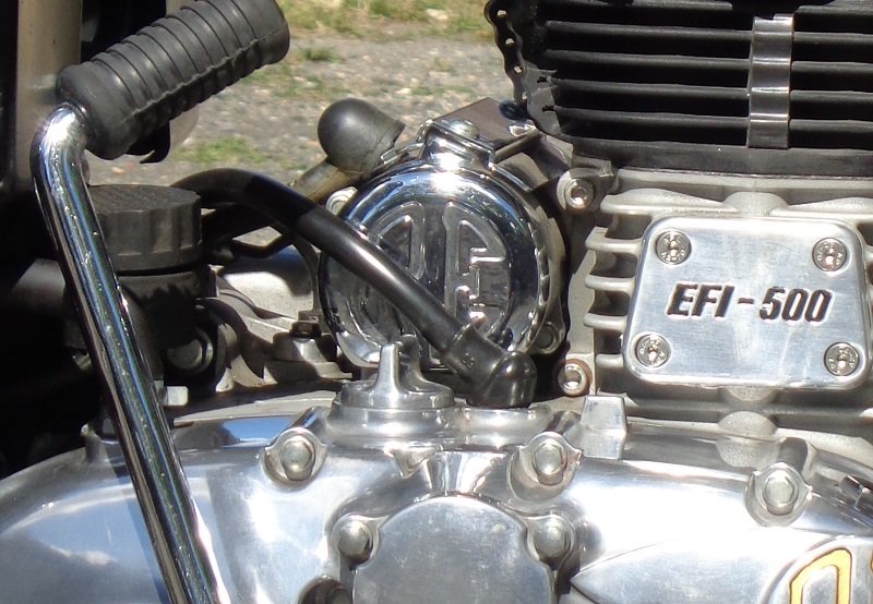

J'ai exactement le même problème qu'Oliver Louie. Suis-je le seul ici à trouver que l'angle imposé à ce câble d'alternateur est complètement aberrant. Il frôle le bouchon d'huile et complique sérieusement l'ouverture de celui-ci sans endommager le-dit câble. Personne d'autre n'a eu de souci à ce niveau là ? Si quelqu'un a une solution, je suis preneur ;)
Messages : 12813
Re: fuite d'huile à côté du bouchon de remplissage d'huile
Messagepar cose » 28 juin 2021, 09:09
Une photo parle d'elle même, peut être bien que dans ton cas le caoutchouc a été mal orienté. Il n'y a pas de solution le bouchon étant a côter de la sortie du fil, si tu veux que sa change faudra changer de moto :036: :capitule: , c'était là depuis le début sa n'a certainement pas changé en chemin.
Puis si tu ouvres ce bouchon en prenant soin de ne pas prendre le fil avec sa ira pendant le temp qu'il faut.
Donc 1 joint de carter et un nouveau caoutchouc feront peut être que ce fil est plus orienté vers l'intérieur.Profite en pour changer ton pignon PSB si tu le désires.

Bien positionné, le câble provenant de l'alternateur ne doit ni gêner le remplissage d'huile moteur ni éventuellement la mise à niveau du liquide de frein arrière. Au dévissage du bouchon de niveau d'huile, il faut donc garder une main sur le capuchon en caoutchouc de câble de l'alternateur pour éviter qu'il ne sorte de son logement dans le carter.

Effectivement, la photo ci dessus montre bien que l'ange du câble y est différent du mien.
Bon, ça va se solder par une ouverture du carter (avec changement de joint) et repositionnement du caoutchouc.

Remonte le au silicone (LOCTITE 595) comme indiqué dans la doc atelier, la première fois, je ne l'ai pas fait et me suis retrouvé avec une fuite au niveau de ce caoutchouc.
