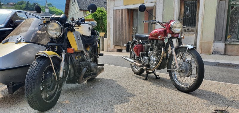

Pourtant qu'est-ce qu'elle est agréable à piloter, quand elle tourne, cette bécane !

Et parfaite pour aller conter fleurette aux fleuristes. . .
Mais pour ce qui est de tourner tu avoueras que rien ne tourne mieux que mon side... À peine tu veux lui faire prendre un virage qu'il y rajoute 360°.
