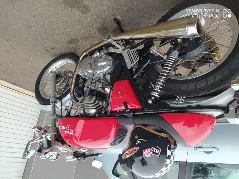

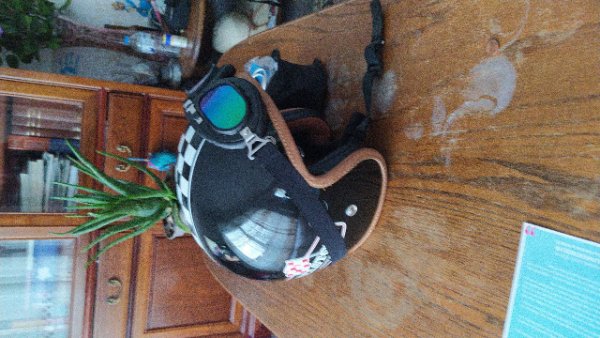

Salut Benoît ,
Pas facilement le le choix du casque quand on roule avec une Royal Enfield !!!
Il y a les pro intégraux, d autres préfère les jets....
Moi, il m arrive même de rouler avec mon vieux Cromwell que j ai récupéré il y a déjà plus de vingt ans ( je l avais trouvé tellement chouette , que j avais donné mon intégral de marque schoei en échange ...)... :ptdr:
Voici ce que je me suis offert pour rouler tantôt avec la continental GT et avec la Bullet... :D

Re: Un casque badgé RE ?
Messagepar Jeandu57 » 25 juil. 2021, 22:39
Me..de :036: :036:
La photo est a l envers....
