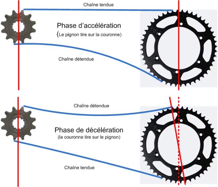

Lours a écrit :Si tu tends à l'excès tu useras prématurément ton kit chaine mais tu ne changeras rien à la reprise ou à la "traction" de ta machine tu ne peux y voir de différence dans la capacité de ta machine....Ce que l'on visualise parfaitement c'est ce que je disais si tu est trop détendu tu risques de faire sauter ta chaine ou qu'elle claque entre chaque prise ou reprise....
Je ne visualise pas de déformations (qui doivent être vraiment minimes) mais des battements de la chaine...
Je t'ai fait un petit schéma explicatif pour montrer que plus il y a du débattement sur une chaîne plus tu as du "jeu" entre le pignon et la chaîne.
Au moins tu as de jeu au moins tu as d'à coup et tu le ressent dans la conduite, reprise plus souple.
Si tu as un doute fais un essai en détendant exagérément ta chaîne.

Re: Pignon de 16 dents sur la himalayan
Messagepar Torpille » 27 sept. 2021, 18:23
C’est un peu ce que j’ai ressenti à la révision des 5000 , avant ma chaîne me semblé correct , et bien là il me la carrément mieux tendu , tout en respectant les 3 cm de débattement.
Elle était trop détendu avant ça et d’ailleurs cela ce ressent quand on est en 2 et qu’on laisse rouler , il y a de légers sautement , on a l’impression que c’est l’allumage,l’injection,en fait non c’est tout bêtement la chaîne.
Messagepar Lours » 27 sept. 2021, 19:24
J'ai beau suivre et m'intéresser à tes explications pédagogiques et je t en remercie cela ne change pas mon point de vue sur le fait que la machine tire toujours pareil, après sur le ressenti à la conduite je suis entièrement d'accord mais ta machine ne marche pas mieux...soyons précis sur les termes utilisés...enfin je pense. Il y a une différence entre à coup dans la transmission et machine qui tire mieux....

Messagepar JicéduVar » 27 sept. 2021, 20:49
Lours a écrit :
Ta moto marche mieux puisqu'elle répond sans temps mort (à coups) à chaque ré accélérations.

Lours
Messages : 688
Prénom : Gilles
Messagepar Lours » 27 sept. 2021, 20:54
Bon ok Jicé je vais dire oui même si pour moi je pense que cela doit se compter en millisecondes voire moins...
Je ne nie pas le meilleur "confort" avec une chaine bien réglée mais une fois en prise pour moi rien ne change la bécane ne marche pas mieux...
Bref je pense qu'on est pas si loin d'avoir la même idée mais avec des explications un peu différentes. L'important étant d'avoir une chaine bien réglée et la préférer plutôt détendue que trop tendue !
