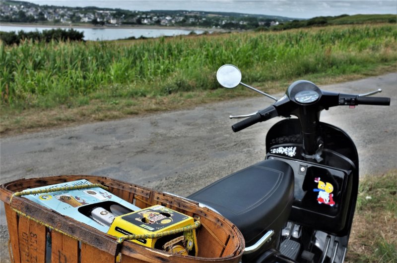

Pour revenir sur les taupe caisse, j'ai déjà dû poster le Craven qui " décore" Fifilde.....
Sinon, du temps de mes PX, je faisais dans le simple et efficace pour aller à l'essentiel :
DSCF3329 (2).JPG (101.59 Kio) Vu 2628 fois
