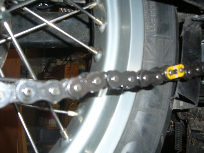

C'est curieux sur une chaîne à joints toriques... Tu pourrais essayer un nettoyage complet suivi d'un bon graissage avec des produits modernes ou ça ne change rien ?
- Messages : 14855
Re: Continental GT 535 transmission
Résultat dû à un manque d'entretien ou à un mauvais entretien.
Du genre, pétoire lavée au nettoyeur haute pression.
Classique.
Classique.

Mon pote Hollandais avait eu une surprise comme ça après un passage à gué..
la flotte était rentrée dans les maillons malgré les joints toriques.
Elle avait grippé le mois suivant.

Idem pour moi, plusieurs points durs ... depuis je suis repassé aux chaines classiques lubrifiées dans un bon bain de graisse chaude (à l'ancienne) ... c'est du boulot mais ça marche et en plus elles "mangent" moins de puissance que les toriques

michelp a écrit :Ce qui me fait penser qu'il faut que je la change c'est qu'elle présente des points durs ,les maillons ne s'alignent pas ,ils présentent comme des vagues !
faut dire que j'ai un peu négligé l'entretien
non ,les maillons ne se détachent pas de la couronne quand on tire dessus ,au contraire ils sont bien plaqués entre les dents contre la couronne .
Ta chaine est quasi neuve ! Si des maillons sont grippés, c'est que les axes sont grippés et ça, c'est caractéristique des lavages à l'eau pressurisée (genre Karcher).
Puisqu'elle est montée avec une attache rapide, démonte-la et fais la tremper dans une bassine d'huile chaude. Tu prends une vieille casserole de cuisine, t'y mets ta chaîne avec de l'huile moteur qui recouvre le tout et tu fais chauffer sur une plaque chauffante électrique (évite un feu ouvert à gaz, l'huile chaude, ça peut s'enflammer).
Tu laisse agir comme ça une bonne heure et une fois que ça a refroidi, tu branles ta chaine maillons par maillon... si ça coince encore, tu recommences.
Quand tes maillons seront redevenus libres, tu peux refaire tremper ta chaine dans de la graisse (l'idéal, c'est du suif) chaude avant de la remonter.
Ensuite, tu lubrifies ta chaine à l'huile de chaine de tronçonneuse régulièrement et ça ira bien.
Evite le nettoyage au solvant : ça bouffe les joints toriques et le solvant pénètre dans les rouleaux et ça dissout la graisse.
Et surtout, plus jamais de lavage au jet !
Je rappelle ici pour ceux qui ne le savent pas qu'une chaine à joint toriques, c'est une chaine dont les rouleaux (axes internes dans des tubes) sont remplis de graisse à la fabrication. Les joints toriques sont prévus pour maintenir la graisse à l'intérieur des axes et allonger ainsi sa durabilité... mais si de l'eau (ou du solvant) est entrée dans les axes, elle y reste et ça grippe !

Marco, lorsqu'une chaine à joints toriques a la gueule de celle de la photo, tu n'as plus qu'à la mettre à la poubelle.
La laisser tremper dans du gras n'y changera rien.

Oui, grippée avec arrachement de surfaces, ça va de mal en pis .... Effet boule de neige .

Sur la mienne les maillons ne s'alignent pas non plus, mais pas de grippage pour autant, je les remets droit avec trois doigts sans problème, je pense que cela vient des joints toriques qui font leur boulot de joints, sinon à quoi serviraient-ils. Graissage huile de chaîne de tronçonneuse mélangée à de la graisse à roulement depuis que j' l'ai, 20000 kms sans problème de grippage.

merci pour vos réactions .
ça fait un peu plus de 50 ans que j'ai mis mes fesses sur un 2 roues motorisé (j'en ai 70 balais) et je peut vous assurer qu'aucune de mes motos n'a vue l'ombre d'un Karcher ! j'ai trop vu les dégats sur les motos des copains !!
Comme dit plus haut je reconnais avoir négligé l'entretien ,mea culpa, et j'en paye le prix !
par contre je ne savais pas qu'elle était à joints toriques ,on apprend à tout âge !
donc je vais la changer ,merci Taurim pour les dimensions ,car je crois que c'est le mieux à faire au dire d'entre vous ! et je suis d'accord !
