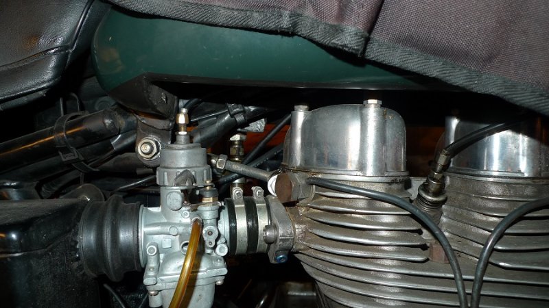

Salut Greg,
Juste pour savoir où t'en es avec ton manchon carbu badigeonné à l'époxy?
A propos de ce manchon, il faut se méfier du sens de montage qui est trompeur.
En effet, à première vue ce il semble symétrique alors qu'il ne l'est pas, à 2 mm près. C'est con de l'avoir conçu ainsi car on peut mal le monter si on n'y fait pas gaffe.
Un petit zoom sur le mien qui a été traité époxy voilà plus de 10000 km et qui ne bouge pas.
Manchon carbu époxy.JPG (99.86 Kio) Vu 1275 fois
Modifié en dernier par Limobull le 17 janv. 2022, 14:05, modifié 1 fois.

Messagepar Grégory Tlse » 17 janv. 2022, 08:24
Limobull a écrit :Salut Greg,
Juste pour savoir où t'en est avec ton manchon carbu badigeonné à l'époxy?
Salut !! J'ai acheté le produit mais je ne l'ai pas encore utilisé, ça ne va pas tarder.
Merci pour ces bons conseils ainsi que pour ta bienveillance ,je te tiens informé de la suite!! Greg.
