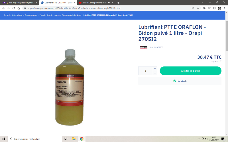

Francesco vespa
Messages : 1394
Localisation : Besançon
Re: Cable Embrayage Entretien
Messagepar Francesco vespa » 23 janv. 2022, 10:24
En stock actuellement.....
Je n'ai encore pas huilé le cable sur ma 650.
Par contre, j'ai très vite graissé la boule dans le levier. C'est souvent là que ça pète, suite aux frottements répétés. En tout cas sur d'autres bécanes que j'ai possédées.
Chez BM, on trouvait même une bague téflon pour adoucir cette abrasion.
Capture d’écran (73).png (119.83 Kio) Vu 2085 fois
Messages : 6685
Messagepar JicéduVar » 23 janv. 2022, 19:17
Francesco vespa a écrit :En stock actuellement.....
Ha, merci, je vais aller voir. :oué:
