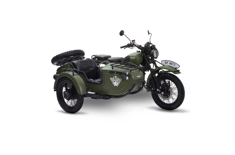

Si je suis un aventurier ....Chacun à son parcours de vie , le mien à fortement été perturbé , mais somme toutes me plaint pas d'en être ou je suis à mon âge , une chose et sur je ne supporte pas les blém s'ils viennent de ma négligence , je me résigne à ceux venant de l'extérieur humains ou matériels et c'est déjà copieux !
Pour en revenir à l'Ural , si j'opte pour çà , genre dans cette gamme de millésime ...
https://www.leboncoin.fr/motos/2114617073.htm

Plutôt qu'un Ural à 8500 balles et nid à emmerdes, rajouter un peu et prendre du neuf ( environ 12000 balles ),
fiable, facile , neuf ( et qui le restera )
voire même un side Mash Family.............

Vu... si on a 9000 pépèttes de carbure à mettre là-dedans, pourquoi pas ? Propre, injecté, catalysé, freinadisquisé, c'est du tout moderne ! Tu payes pour acheter et tu roules direct, ça se défend. Le prix s'oublie, la qualité reste.
Mais le furtif a complètement disparu : le p'tit monsieur qui venait à l'atelier, bonjour mesdames, au-revoir mesdemoiselles, terminé ! Maint'nant, il achète sur Internet pour voir si il ne serait pas l'homme du XXI ème siècle ! Et l'affectueux du dimanche qui partait en balade bucolique dans les vignes sur une pétoire agricole ? Terminé aussi... et pourquoi m'sieur Fernand, voulez-vous me l'dire ? la Véstrom, monsieur Fernand, la Véstrom !
Quant à la pénurie de main d'oeuvre, alors là c'est un désastre ! Le mirage chinois nous fait un tort terrible et si ça continue comme ça, ces messieurs s'exporteront jusqu'à Katmandou à la nage !
Mais je croyais que tu préférerais taper dans l'ancien, dans le rustique, dans le brutal...?
...on n'devrait jamais quitter Montauban !
