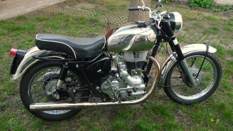

Voici la Bullet 500 Redditch de Pryt (ex Seb, ex Adrian) :

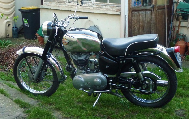

Et voici ma Bullet 500 Big-Head (grosse culasse) :

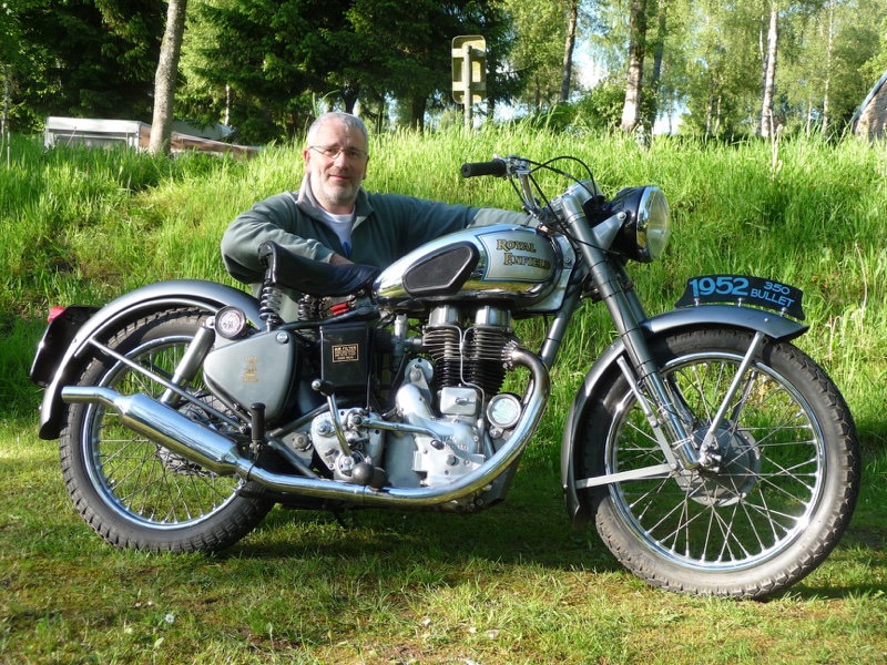

La plus ancienne Bullet Redditch connue sur le forum, c'est celle de Nelska, une 350 cm3 produite en 1952 et elle été remise en route par JacquesD :

Cette 350 de 1952 avait été refermée par le vendeur comme un cadavre refermé par un médecin légiste.
Les morceaux manquant à l'intérieur étaient (heureusement), dans le coffre à outils.
