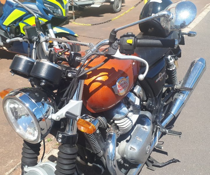

suite à une petite connerie de ma part, le levier embrayage est cassé .. cela n’empêche pas de se servir de la bécane ..
avez-vous un site sur lequel on peut commander cette pièce ..
Merci et bon après-midi.

Y a t-il moyen de commander uniquement que le levier ? Un abruti a fait tomber ma bécane, l'a relevée et est parti sans rien dire
Messages : 3442
Re: levier embrayage re 650 interceptor
Messagepar jipounet » 17 mai 2022, 14:02
A moins de la redresser délicatement en chauffant...

Perdu pour perdu, tu peux tenter de le redresser en suivant cette technique :
Redresser un levier en aluminium.pdf

Ça doit se redresser. Perso l'ai fait avec un Chalugaz.

Perso je mets une cale en bois entre la poignée et le levier et je redresse avec une grosse clef à œil. Je n'ai jamais chauffé et ça n'a jamais cassé.

J’essaye de redresser ce levier ce week-end, avec toute la douceur qui me caractérise.
