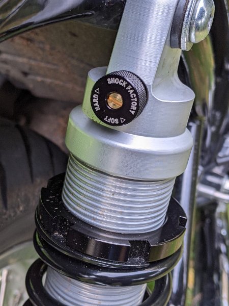

Je confirme aussi pour les 2win Shock Factory, après une boucle 1000 km entre Fayence (83) La Chaise Dieu (43) Florac (48) et retour Fayence en 3 jours uniquement sur réseau secondaire. Pas de douleurs et ça colle au bitume, que du plaisir!

En roulant avec un copain en amortos d'origine, et en échangeant nos bécanes, je n'avais pas trouvé grande différence avec la mienne, équipée en SF.
Mais quand même, après une période de rodage, je les trouve bien meilleurs.
En solo comme en duo ( très pratique de retendre les ressorts de quelques spires juste en empoignant la bague à pleines mains, même pas besoin de prendre un clé à crans).
Il ne faut pas hésiter à ouvrir un peu plus, côté molette de l'hydraulique, que ne l'indique le fabricant à la livraison. Deux crans supplémentaires et j'ai un parfait équilibre et une bécane saine à toute vitesse.
