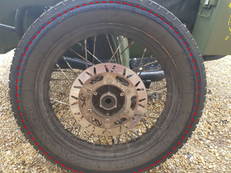

corto71 a écrit :Joli le pineu, t'as eu du bol quand même. A découper selon les pointillés.
Chapeau!
Tout à fait d'accord d'ailleurs j'ai relu la notice et l'illustration parle d'elle-même.
- Image1.jpg (146.67 Kio) Vu 2221 fois

Tout neuf le pneu, tu tournes le côté bouffé à l'intérieur est ça ne se verra plus, comme quand
on bouchait les trous des flancs de nos pneus de 2CV et de R8!

Un coup de Rubson noir sur le flanc endommagé et roule ma poule....

bern95 a écrit :Un coup de Rubson noir sur le flanc endommagé et roule ma poule....

Euh, le Rubson c'est une blague?
De toutes façons j'ai déjà commandé un nouveau pneu...

Si j'écris NON ce n'est pas une blague et que tu te plantes suite à un éclatement j'en serais très attristé. Alors, OUI c'est une blague et tu as bien fait d'en commander un neuf.

Donc voilà, j'ai reçu le nouveau pneu, et j'avoue que même si j'avais déjà changé les 4 pneus on oublie vite, bref j'ai un peu peu galéré pour retrouver les fondamentaux !
L'ancien pneu:
Le nouveau monté:
J'en ai profité pour changer un roulement, qui était mort. C'est une intervention du Captain Bertie qui disait que le maillon faible c'est le panier et qu'à chaque voyage en side il emmenait une chaine de rechange, un roulement de roue et une bougie, ça m'a interpellé et du coup j'ai découvert ce roulement bousillé sur le panier. Merci Bertrand!
L'ancien et le nouveau...

L'ancien pneu:
Le nouveau monté:
