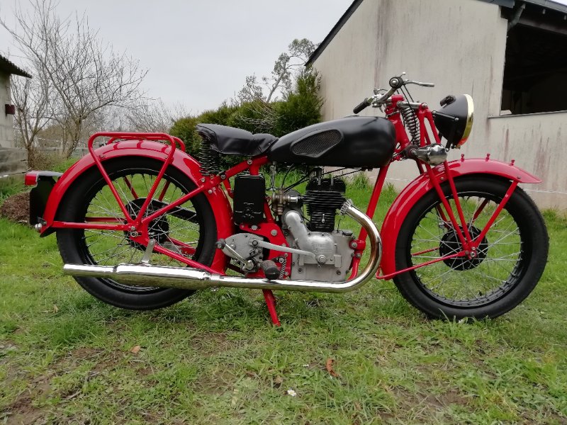

- IMG_20220213_154228.jpg (149.17 Kio) Vu 2395 fois
Ma Royal Enfield Model C

Top !Elle démarre, elle roule ?
- Messages : 4947
- Prénom : Philippe
Re: Ma Royal Enfield Model C
Il manque la béquille arrière, la tarppe de réglage des culbus ne devrait pas être nervurées à l'indienne, les caout réservoir (et la peinture dudit) ne sont pas conformes.
Mais bon, c'est une ancienne, et si elle roule, bravo quand même !
Elle demarre au quart de tour, mon 1er essai de roulage à été assez limité en distance car CG collection toujours en cours (dossier ffve envoyé).
Il me reste encore le circuit électrique à faire..., et je bute sur un point : je ne sais pas si je dois inverser la polarité en mettant le plus à la masse ?
Au niveau "conformité", je sais aussi que le phare n'est pas le modèle d'origine..., mais s'il emet de la lumière, ca ira très bien...!
À bientôt ?
À bientôt ?
