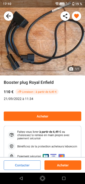

Ça fait plusieurs fois que je vois cet accessoire ??? Quelqu'un sait à quoi ça sert ?

Booster, c'est pour bouster, et plug c'est "qui se branche".
donc un truc à brancher pour bouster booster....
Brancher où, pour booster quoi et sur quel engin, là est la véritable question.
Mais faut-il forcément une réponse à une question qu'on ne se pose pas obligatoirement ?

Lance une recherche sur le forum avec : booster plug.
Il y a une multitude d'infos sur son fonctionnement, son utilité, etc.

C'est un truc qui leurre le calculateur, en permettant de changer l'emplacement du capteur de température "ambiante", pour le positionner où il pourra recevoir de l'air "frais".
Bref, pour certaines pétoires dont l'injection est archi pauvre, et qui n'arrêtent pas de caler, notamment à froid, ça va donner ordre au calculateur d'envoyer un peu plus d'essence.
Ça reste bien cher pour ce que c'est.

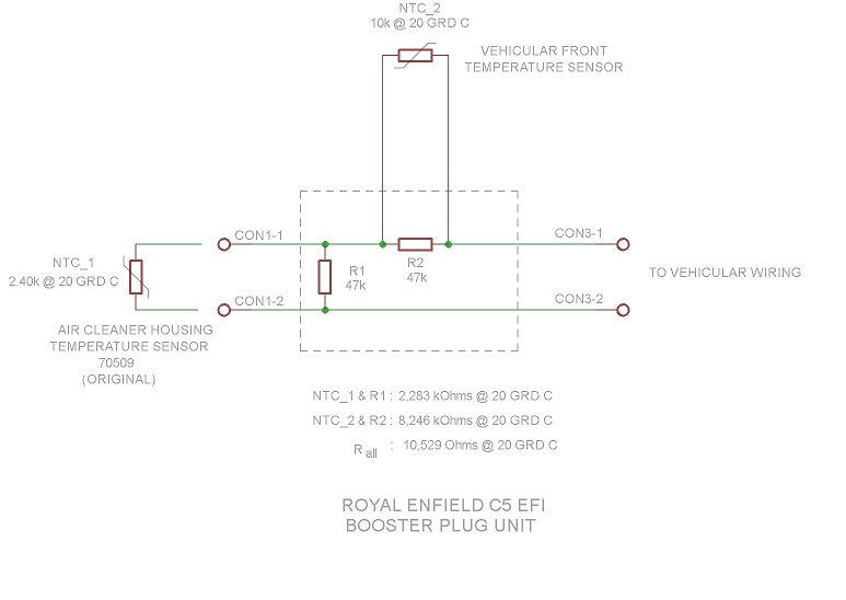

Il y a plusieurs sujets sur ce forum où on parle en détail de ce booster plug.
Je crois que quelqu’un s’était amusé à l’ouvrir et même à faire des mesures pour comprendre ce qu’il faisait.

Pour info, schéma électrique du booster plug pour 500 EFI
