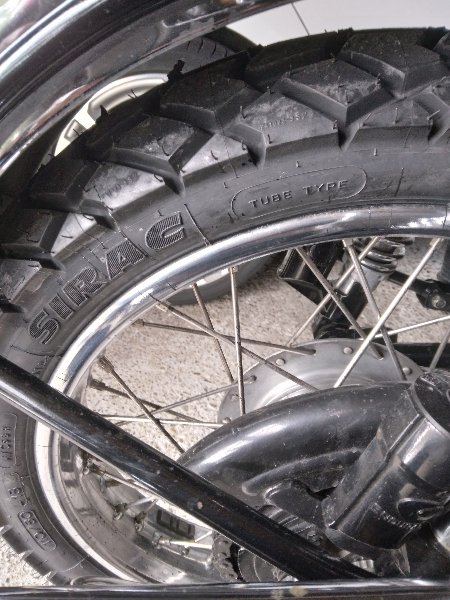

Chez Michelin il y a le SIRAC, j'en ai fait poser un le mois dernier, c'est des pavés, sur route boueuse ça devrait fonctionner...

Au final, autant monter un pneu d'enduro, aussi efficace, aussi durable, mais beaucoup, beaucoup moins cher.
Bref, pour la moitié du prix, je reviens vers les Metzeler Enduro III ou Karoo qui assurent des prestations équivalentes en TT, bien meilleures sur route, une vraie polyvalence et une durée de vie bien plus élevée.
