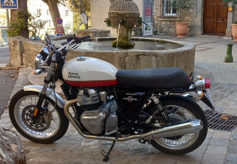

Bultaco a écrit :T'enflamme pas non plus!! Les shock sont très bien côté tenue de route mais ils sont plus fermes que les amortos d'origine et pas du tout plus confortables. si t'as mal au cul, ce n'est pas les amortos mais la selle. Commence par une selle "confort" soit modèle RE soit comme moi chez un sellier avec mousse bultex et 2 cm de plus. Tu verras alors que les amortos d'origine font leur boulot en solo tant que t'attaques pas comme un malade.
Plus un!
Perso j'ai commencé par régler la fourche après l'avoir vidangée, ensuite j'ai fait réaliser une selle plus dure (c'est les selles molles qui s'affaissent qui font mal) et plus haute de 3 cm (pour avoir les jambes moins pliées) chez l'Hyper 2 Roues à Puiseaux (45) et seulement ensuite j'ai changé les amortos pour l'usage dans la gravette varoise. Si la tenue de route joue sur le confort (fatigue) quand on enquille, alors oui, il faut les remplacer. Sinon ils font le job en conditions raisonnables.
