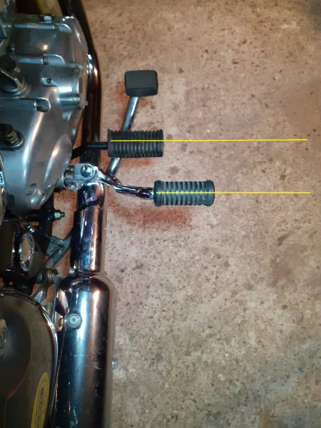

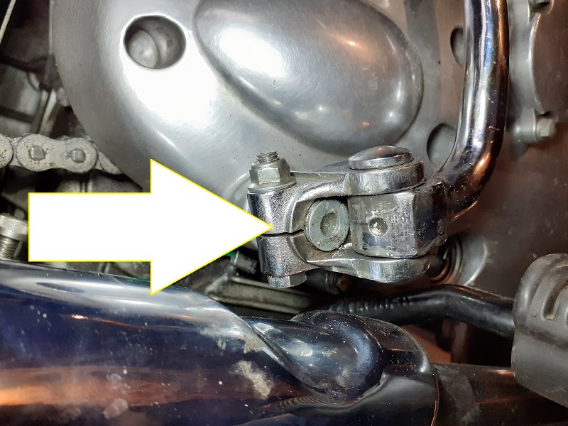

Voila, suite à ma récente panne de démarreur, et au démarrage laborieux au kick ( mon pied avait tendance à glisser et à perdre l'appui) ce qui n'est pas bon du tout.
Que vois-je : le levier en position ouverte n'est pas du tout parallèle au repose pied et pointe vers le bas une fois actionné d'où mauvais appui du pied ???
D'une part il y a du jeu dans l'axe et la butée d'ouverture me semble tardive !
Une idée pour remédier au problème ?

L'articulation est bien serrée ?

Daniel78 a écrit :L'articulation est bien serrée ?
Bien serrée sur l'axe qui sors du moteur après il y a du jeux dans l'articulation .

Le recherger avec un point de sodure, pour limiter sa course d'ouverture.
Le démonterpour le souder à l'étau, pas de soudure électrique sur la moto, pour préserver les composants électrique,
électronique et la batterie.
J'ai procédé comme cela sur la Standard de Flo...

Problème résolu : J'ai simplement collé deux rondelles l'une sur l'autre en bout de l'arbre pour obtenir une épaisseur de 3 mm.
( colle Epoxy bi-composants )
La butée à l'ouverture du kick s'en trouve modifiée et celui-ci se retrouve en bonne position.
Pas très conventionnelle comme solution je vous l'accorde, on va voir si ça tiens.

L'Escargot a écrit :Kick2.jpgKick rodelles.jpg
:ouiiin:
En tout cas cela fonctionne :super:
Il se peut que l'axe du kick, là où il s'articule, soit usé, donc un axe réduit en diamètre et qui provoque une ouverture du kick trop importante..

Messagepar L'Escargot » 13 janv. 2023, 13:28
STOP !!!
Bon ben la rondelle n' a pas tenu ! :grmmml:
Donc ne faites pas comme moi. :blink:
La soudure effectivement pourquoi pas.
A plus..................L'Escargot

Merci pour l'idée Claude, je viens de le faire sur la mienne. :super:
