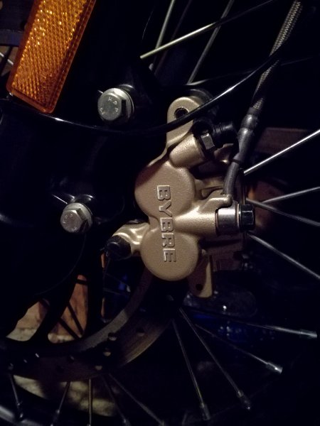

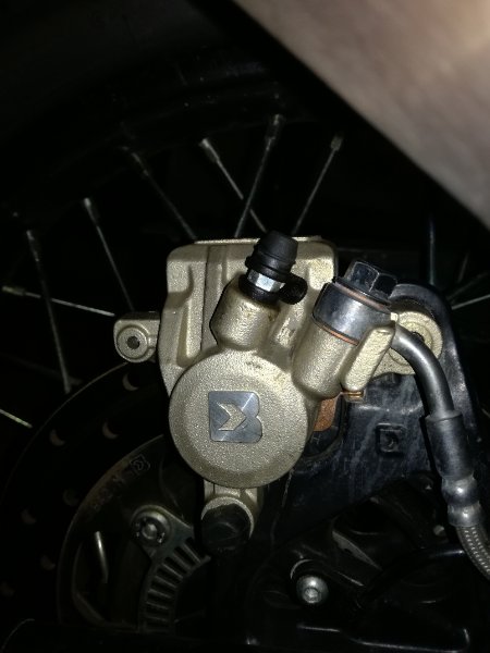

j'avais une 650CGT et il y avait eu un rappel pour changement des étriers de freins Bybre. Les nouveaux n'avaient pas d'inscription.
J'ai depuis peu une Himalayan et l'étrier avant est sans inscription, ce qui suggère qu'il a été changé, tandis que l'arrière a l'inscription Bybre. D'où ma question: il semble que les Himalayan (la mienne est Euro4, de 2018) aient aussi fait l'objet d'un rappel concernant les étriers mais est-ce que ça ne concernait que l'avant?
Merci par avance
Sylvain

Sur mon Himalayan de 2018, L'AV et l'AR sont des Bybre. Simplement si la marque est visible sur la partie coulissante dorée du frein AR, elle n'est pas présente sur la partie dorée de celui de l'AV, mais sur la partie fixe interne noire, masquée. Pas eu de rappel sur la mienne.
C'est sans doute pareil pour la tienne du même millésime.

Je te remercie. C'est exactement ça. Donc j'en déduis qu'elle n'a pas eu de rappel. la tienne est une première main?

Au premier rappel, il y-avait seulement un kit de mise à jour, et c'est au deuxième que les étriers complets ont été changés pour du Bybre.
Bizarrement, dans mon cas, seul l'étrier avant porte la marque

Je poserai la question au concessionaire: il doit y avoir un moyen de savoir quelles motos étaient concernées par ce rappel.

les modèles 2018 concernés, ont étés distribués par la DIP et la prise en charge est maintenant par la SIMA, le rappel n'est parfois pas automatique mais le concessionnaire peut s'informer...

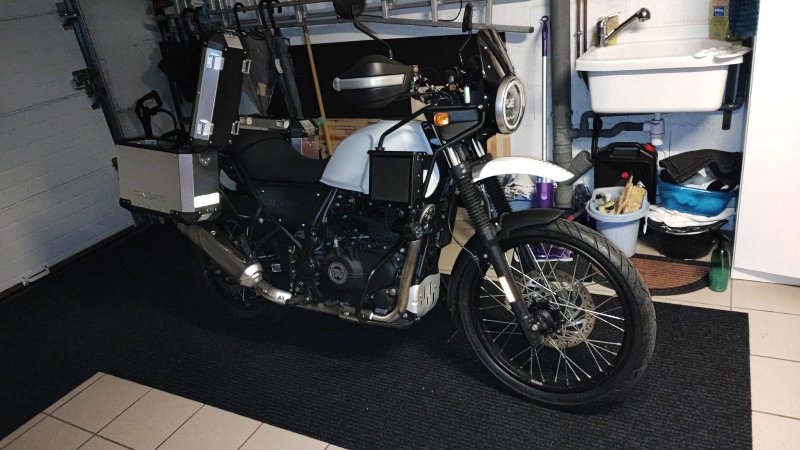

@ jpv17: belle moto la V7. J'ai eu bcp de Guzzi et elle me tentait mais trop petite pour moi. J'ai hésité à prendre une V85TT au lieu de l'Himalayan mais pour les trajets boulot/dodo, elle est bien suffisante. J'adore cette petite moto au final. Elle est parfaite pour les petites routes et la portion de ville que je prends tous les jours.
J'ai changé la bulle car j'avais des turbulences dans le casque, mis un phare led (je sais que ça ne fait pas l'unanimité ici) car je suis frileux des mains et j'ai mis des poignées chauffantes ainsi que des anti-brouillards car dans la région de Genève on a souvent le stratus le matin. Et enfin des vide-poches permettent de poser les clés lorsqu'il pleut (ma combi de pluie n'a pas de poche).

Jolie machine, bien équipée.
La Guzzi V85 TT, trop haute et trop lourde pour moi.
La V7 me va bien.
