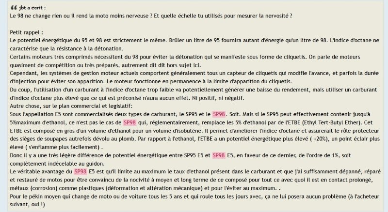

Redstarr a écrit :Salut, je roule habituellement au SP98 avec mes motos, dont l'Interceptor de 2021, surtout parce qu'il arrive que l'une ou l'autre reste sans tourner pendant un certain temps et que le SP98 est censé avoir moins d'éthanol qui serait moins stable dans le temps.
Tout dépend de quel SP95 on parle.
SP95(-E5) et SP98(-E5) continent la même quantité d'éthanol.
C'est le SP95-E10 qui en contient un peu plus. Leur nom complet l'indique.

Daniel78 a écrit :SP95 ou SP98 ça peut jouer sur l'apparition de cliquetis, mais pour un moteur au taux de compression important.
Pour le reste... :mouais:
Oui, normalement c'est exactement cela !
Mais d'expérience pour avoir beaucoup circulé avec de la fonte chauffante chauffée, particulièrement avec un Shovel 1200 harley, etc, etc,.. j'ose dire
qu'au niveau cliquetis et ressenti, entre 95 et 98 la différence était notable surtout l'été dans les embouteillages en ville à trainer
sans refroidissement !.... Et encore bien plus après un plein (de cette matière) effectué au leclerc qu'est pas clair et celui effectué dans les stations services (normales) de
marques : Esso, Total, ou autres du secteur ..... La qualité d'un carburant c'n'est pas qu'une histoire d'indice octane ou cétane .
Comme pour le pinard suivant la source c'est plus ou moins bon !... A quel degré pour constater une différence ?.. là est la question ?
Les carburants essence n'ont jamais été aussi volatiles, qu'il faut pas laisser le nez devant, .... ça pique .
Et volatilisés y en reste quoi ?
