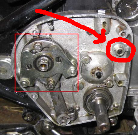

Pour la boîte, la préconisation constructeur, c'est effectivement graisse agricole liquide 00. On n'a pas de retour dessus car malgré son prix modique, personne ne l'utilise...
Pour ma Bullet Deluxe de 2000 j'avais les mêmes symptômes : faux points morts, craquements, points durs. Un vrai cauchemar et de quoi dégoûter de prendre la moto.
J'ai rincé deux fois là chaud a vieille graisse durcie puis fait le niveau avec de l'huile de boîte.
J'ai aussi consulté les vieux messages qui disaient de sortir la tige poussoir derrière la vis de butée réglable pour la nettoyer, la toiler et la polir.
J'ai enfin refait le réglage de la vis dd butée et la course du sélecteur.
J'ai maintenant une boîte presque onctueuse sans craquements ni faux points morts et sans flou, avec des vitesses qui ne sautent plus. Juste un poil rustique comme il faut.
Le jour et la nuit.
