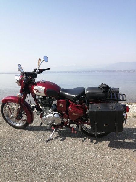

Ma Rouge a franchi 55000 km comme une fleur. Sans lui faire des misères à cœur ouvert. Elle est fraîche comme au premier jour. Le tout est de ne pas lui faire de mal, et de toujours lui parler gentiment.
- IMG_20220327_123549_compress26.jpg (61.58 Kio) Vu 1944 fois
Pas vite mais bien !
