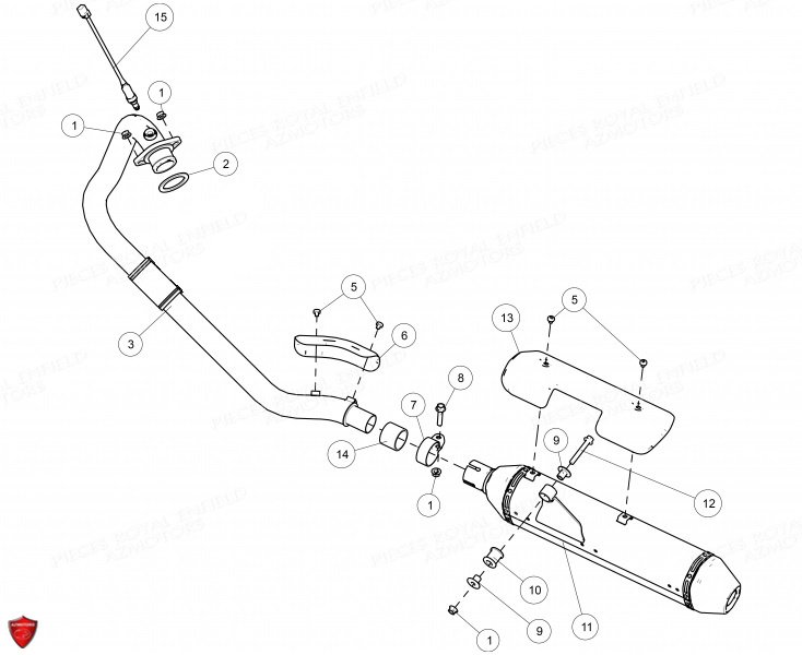

cose a écrit :Je ne sais pas si la ligne d'échappement est la même sur une 350 Météor, tu as donc enlevé le pot catalytique et remplacer celui ci par un tuyau faisant jonction avec le pot ? Sur la 350 il est juste derrière la roue ar. et reçois toute la flotte sur lui par temps de pluie.il sert aussi d'appui pour la béquille centrale.On y gagne que très peu et le bruit serais le même.
J'ai changé que le collecteur pas la sortie le bruit est presque identique que l'origine.
La moto est plus libéré chauffe moins mais j'ai fait plusieurs modifications pas que le collecteur

En fait Cose il a supprimé le Précatalyseur, c' est la boursuflure située dans le coude d' échappement depuis la norme Euro 5, ça facilite le fonctionnement du catalyseur situé dans le pot arrière.

louis 911 a écrit :En fait Cose il a supprimé le Précatalyseur, c' est la boursuflure située dans le coude d' échappement depuis la norme Euro 5, ça facilite le fonctionnement du catalyseur situé dans le pot arrière.
Vous devriez mettre une photo avant et après parce que lisant vos commentaires, je ne vois pas du tout de quoi vous voulez parler.

Re: Suite modification de ma scram
Messagepar louis 911 » 27 mai 2023, 22:27
C' est la partie numéro 3 sur la photo le précatalyseur, rien que ce coude en sortie de culasse coute 350€ et le pot n°11:950€, avis à ceux qui vire le catalyseur faudra tout racheter pour un éventuel contrôle technique.
Messagepar Scram13 » 27 mai 2023, 22:46
louis 911 a écrit :C' est la partie numéro 3 sur la photo le précatalyseur, rien que ce coude en sortie de culasse coute 350€ et le pot n°11:950€, avis à ceux qui vire le catalyseur faudra tout racheter pour un éventuel contrôle technique.
J'ai changé que le collecteur (300€) et gardé le pot d'origine.
Et gardé celui d'origine au cas où.

Messagepar louis 911 » 27 mai 2023, 23:01
Tu as bien fait :super: , pour ma 500 Classic j' ai carrément un pot quasi neuf d' avance acheté 4 sous sur LBC.
Messagepar jbt » 28 mai 2023, 08:48
Pour une fois que quelqu'un fait une vraie prépa en gardant le silencieux et en agissant que sur un truc vraiment efficace, à savoir l'arbre à cames, faut pas l'assommer tout de suite!
Par contre le catalyseur n'a que peu d'effet sur le bruit et très peu , voire pas du tout sur les performances (on parle de perte de 1 ou 2 % pour les moins bien foutus). Surtout sur un mono de 400cm3 qui tourne à la vitesse d'un moteur de péniche fatigué, il ne cause aucune restriction: le régime maxi et le volume des gaz émis sont si faibles qu'un échappement au diamètre réduit de moitié ne changerait rien.
Par contre, en ce qui concerne la réduction des émissions, le catalyseur permet de diminuer entre 20% et 95% des rejets selon les polluants considérés.
Chacun reste libre de prendre ses responsabilités en la matière, mais crier sur les toits qu'on a supprimer le catalyseur, en ces temps de criminalisation environnementale du moindre pêt relâché, ça donne du grain à moudre à tous les gens bien intentionnés qui rêvent d'interdir les véhicules thermiques et particulièrement les motos...
Messagepar Scram13 » 28 mai 2023, 09:45
jbt a écrit :Pour une fois que quelqu'un fait une vraie prépa en gardant le silencieux et en agissant que sur un truc vraiment efficace, à savoir l'arbre à cames, faut pas l'assommer tout de suite!
Personnellement le décatalyseur a joué beaucoup sur le régime moteur la moto monte beaucoup plus rapidement dans les tours,la moto est plus libéré et chauffe beaucoup moins.
Je le sent entre les jambes moins de chaleur.
Après je sais pas si ça pollue beaucoup plus que d'origine en sachant que j'ai gardé la sortie d'origine ou ya aussi je crois un catalyseur.
L'efficacité en tout cas y est avec l'arbre à cames et filtre bien sûr.

Messagepar jbt » 28 mai 2023, 13:23
Scram13 a écrit :
jbt a écrit :Après je sais pas si ça pollue beaucoup plus que d'origine .
Oui, le catalyseur n'est pas là pour faire joli ou pour polluer juste un petit peu moins. Ca permet de réduire considérablement les rejets polluants, de l'ordre de 10 à 1 ou de 100 à 1.
