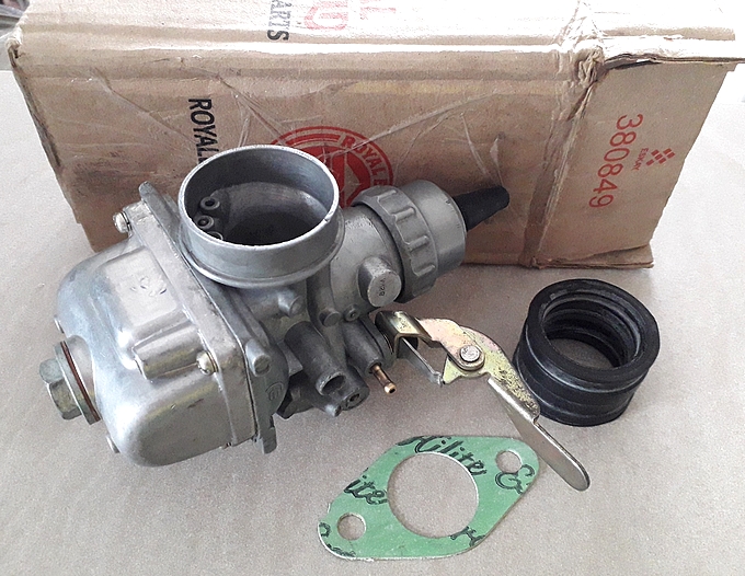

Cela ne fut pas très compliqué, et doit surtout au très beau geste de Serge (Sergio39). Peu de temps après ma demande sur le forum, j'ai reçu ce cadeau de sa part :
16-Carbu Serge 06-2023.jpg (318.92 Kio) Vu 2386 fois
Un VM28 à l'état neuf, avec joint et manchon de pipe d'admission neufs. Un cadeau vraiment Royal. :oué:
Du coup, avec ce beau carbu qui fonctionne au poil, j'ai dû revoir mes réglages. L'aiguille et son puits ont été transférés direct sans modification et sans incidence, mais j'ai du augmenter les tailles de gicleurs de ralenti et principal. Mes multiples coups de kick ont achevé mon ressort (fatigué) :036: mais je sentais la défaillance venir depuis quelques mois et j'avais approvisionné un ressort neuf lors de ma dernière commande chez HM.

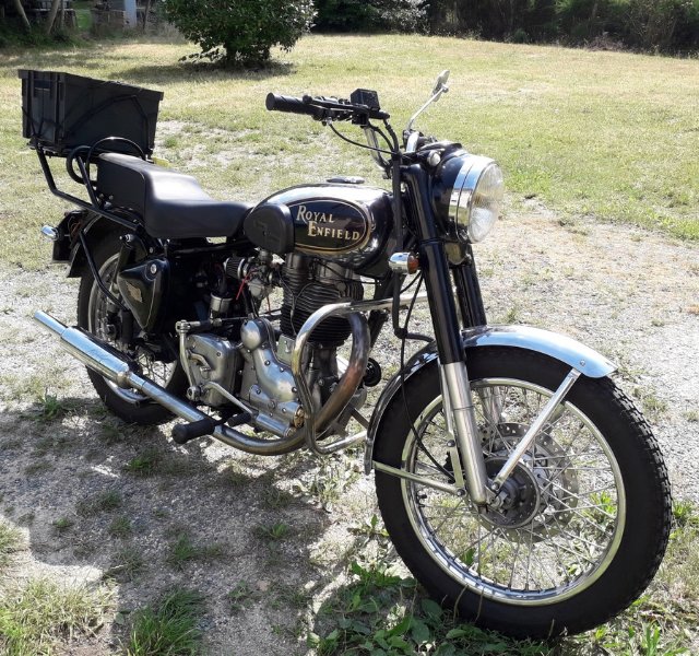

J'ai fait une sortie de plus de 100 km pour tester tout cela. La Bullet pète le feu, avec des reprises franches et nerveuses à tous les régimes, aucun trou ni engorgement quelle que soit la configuration de la route, et cerise sur le gâteau, après avoir démonté et changé le ressort de kick et regraissé tout le bazar, les vitesses passent encore mieux.
Et je n'ai plus ce problème de ralenti trop élevé insolvable qui traînait depuis deux ans. J'ai un beau ralenti bien rond et paresseux.
En fait, elle marche tellement bien que c'en est presque inquiétant... :LOL:

Une Bullet heureuse de retrouver la route :

Et je n'ai même pas changé le manchon de pipe d'admission.
Donc désolé messieurs, mais mon ancien carbu était bien naze. Comme quoi, tout arrive dans la vie.
