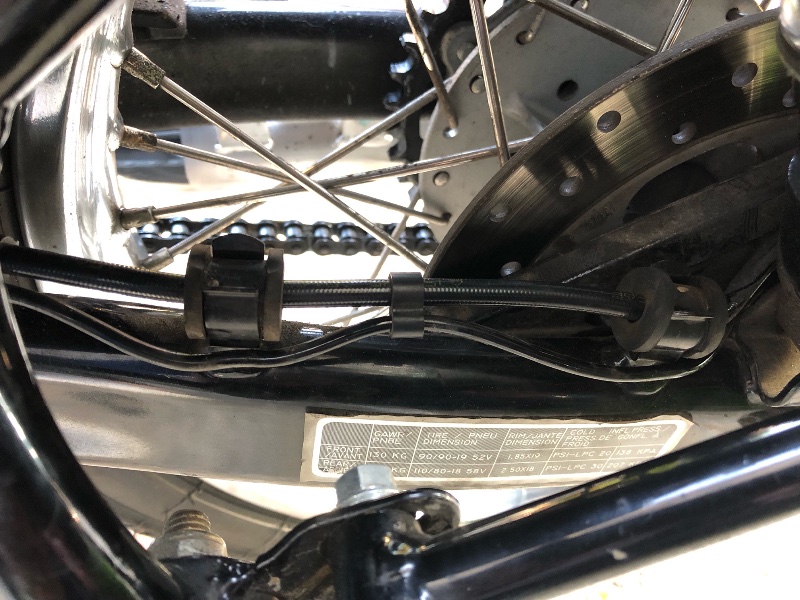

Aujourd’hui j’ai déposé ma Classic dans un atelier de la marque pour un changement de pneu arrière. Depuis je trouve que le freinage arrière laisse vraiment à désirer. La durite n’était pas clipsée au niveau de ces silentblocs :
Que vérifier d’autre? Il y a du liquide dans le bocal.

S'ils ont déconnecté le tuyau de liquide de frein, il faut peut-être purger le liquide des "éventuelles" bulles d'air.

Tu veux dire quoi quand tu dis c'est mou?
Freine moins bien ou la pédale est spongieuse?

J’appuie plus fort pour pas beaucoup de résultat. Avant ce matin, avec une plus faible pression ça accrochait tôt.

Il a peut-être mis ses gros doigts pleins de graisse sur le disque --> acétone.

Messagepar corto71 » 07 juin 2023, 21:03
Z'ont mis du gras sur les plaquettes à la dépose ou repose des plaquettes.
Nettoyant frein sur disque et plaquettes pour dégraisser le truc. :sorry:

Il faut enlever les plaquettes pour retirer la roue? Et question con subsidiaire : c’est possible qu’ils aient oublié les plaquettes? Je l’aurais senti, non?

Ils ont juste mis des gros doigts bien gras sur le disque et sur les plaquettes en les repoussant pour remettre l'étrier en place.
Nettoyant frein ou acétone.
Si t'avais pas les plaquettes ça ferait un sale bruit au freinage. :)
