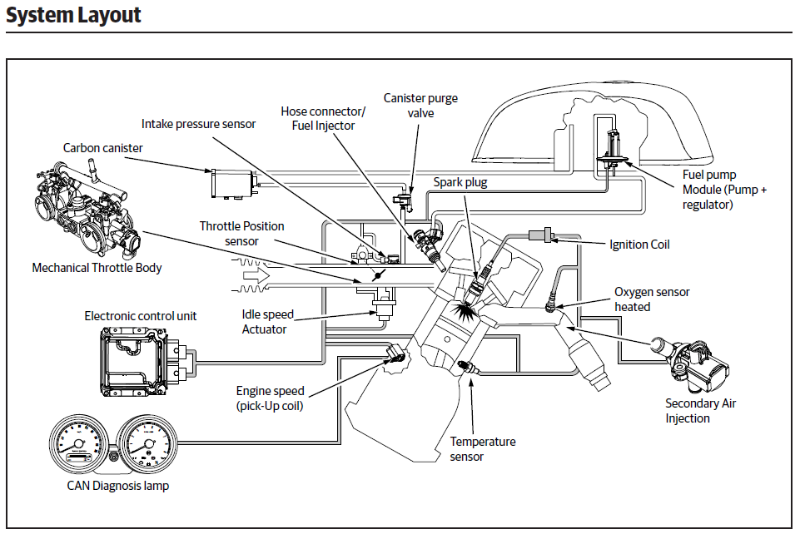

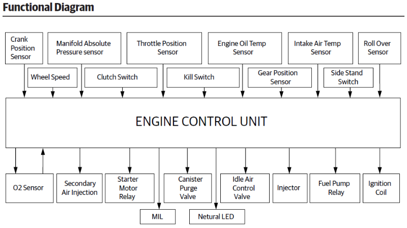

Sur notre site il y a la manuel d'atelier de l'Interceptor 650 qui répond à ta question de départ plus haut : où se situe l'ISC, procédure pour le tester, le démonter, le remplacer. Ce n'est pas juste un capteur, mais un système pas à pas qui change le régime de ralenti selon plusieurs paramètres.
Mais sincèrement, le diagnostic relève plus du concessionnaire que d’autre chose.
Surtout au vu du nombre d'éléments qui interviennent dans la gestion du moteur.
Si c'est à la décélération quand tu débrayes pour aborder un giratoire, un arrêt au feu, stop, etc, tu devrais l'emmener chez un concessionnaire.
Il y a peut-être une mise à jour de la cartographie qui règle ce problème.
