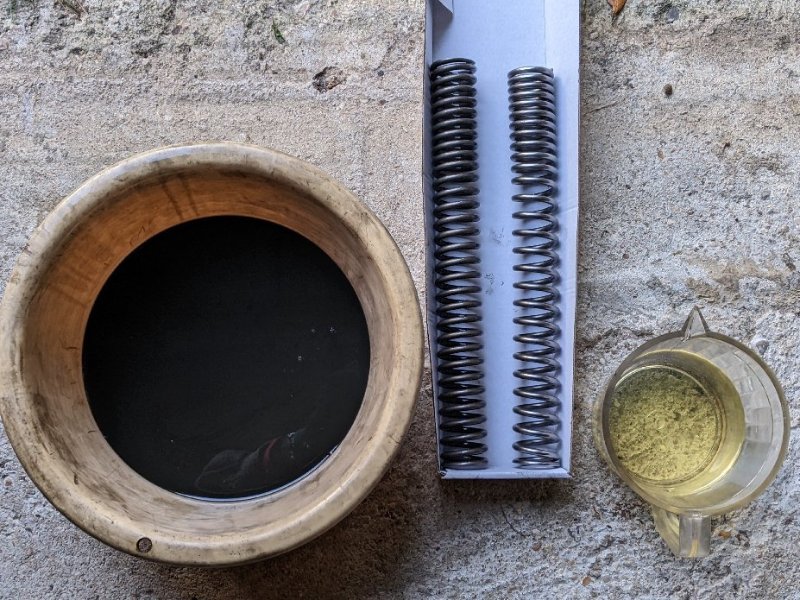

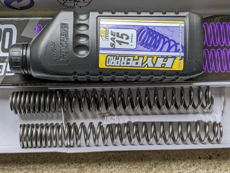

Interceptor - Kit Ressorts progressifs Hyperpro - Retour d'experience
Ayant monté des amortos Shock Factory il y a un an j'ai décidé, afin d'essayer de rendre la moto plus homogène, d'améliorer le comportement de la fourche : après l'arrière, l'avant (logique) ;)
Le kit Hyperpro est très simple, il se compose d'une paire de ressorts progressifs et d'un bidon d'un litre d'huile 15W + notice (en anglais only).
1-Kit Hyperpro.jpg (160.62 Kio) Vu 2364 fois
Le coût est de 142 € livraison comprise, achat effectué via le site CharlyMoto
Le montage n'est pas très compliqué, il nécessite de démonter les tubes de fourche afin de changer l'huile et les ressorts. A gauche sur la photo huile et ressort d'origine, à droite huile et ressort Hyperpro. Nota le ressort Hyperpro est + court de 10mm.
J'ai procédé au démontage/remontage successivement tube par tube et n'ai pas rencontré de difficulté particulière. En prenant bien son temps l'opération m'a pris 2 bonnes heures.
Un rapide essai (80km) révèle un comportement immédiatement plus sain, l'ensemble est plus rigide sans trop perdre en confort mais avec une précision bien meilleure. :oué: Au freinage la fourche s'écrase plus progressivement, avec une résistance accrue ce qui accroit la stabilité.
Je suis donc satisfait de cette opération, la bécane s'avère plus réactive et homogène (AV/AR). Je conseille donc cet équipement sans réserve surtout dans l'hypothèse où l'on a déjà (ou on envisage de le faire) changé les amortisseurs AR. :ouiiin:

Merci pour l'info, peux tu préciser le kilométrage de ta moto, celui de l'huile que tu as vidangée et quelle était sa viscosité ?
Image Image Image ImageImage
JD92
Messages : 937
Localisation : 92 Sud
Re: Kit réglage fourche interceptor
Messagepar JD92 » 07 nov. 2023, 16:09
1R7 a écrit :Merci pour l'info, peux tu préciser le kilométrage de ta moto, celui de l'huile que tu as vidangée et quelle était sa viscosité ?
18200 Km, l'huile avait été changée à ma demande lors de la révision des 10.000 km en juin 2022, d'après la facture Silkolene 10.

Messagepar jbt » 07 nov. 2023, 17:54
Bin le ressort d'origine est déjà "progressif".
La différence avec le ressort Hyperpro se résume à la longueur libre et au pas différents.
