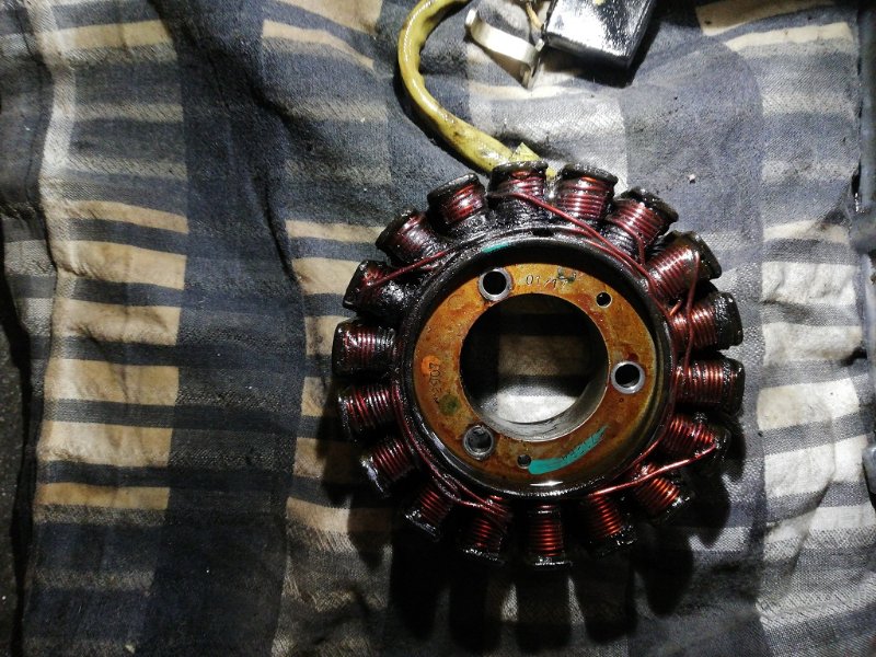

À la suite de ca, j'ai sorti le stator pour une inspection cf photos ci-dessous:
alternateur kaput .jpg (136.96 Kio) Vu 2815 fois
Mes questions sont donc:
- Est-ce que vous êtes d'accord avec mon diagnostic ? Y'a-t-il d'autres trucs suspicieux dans ce qui m'est arrivé ?
- Est-ce que c'est visible sur la photo cette défaillance de l'alternateur ? À part quelques taches noires je ne vois rien de grave avec mes yeux de néophite.
- Pour le remplacement de l'alternateur, je ne trouve pas le stator uniquement mais l'ensemble stator+rotor; est-ce que je peux changer le stator uniquement ou l'ensemble ?
Merci de votre aide

Plutôt d’accord avec ton diagnostic.
On dirait que l’isolant des enroulements est endommagé, en haut de la photo (?).
Tu as cherché où pour acheter un stator ?

Messagepar yvesmetz » 19 oct. 2023, 23:28
A 11h un élément grillé .

Par contre, si un bobinier veut te prêter sa bobine de fil, tu peux rebobiner à la main la partie cramée il n'y a pas 8 métres de fil,
en embousant les couches avec de l'Araldite lente. En Inde ça te coûterait 3 ou 4 €.

Sur htchcock ils ne vendent que l'ensemble, code 571282. et sur ebay, je n'ai pas trouvé le stator qui correspond à ma moto.
Pour le moment je n'ai pas trouvé de bobinier qui pourrait être intéressé par ce boulot.
demain j'essaierai de décrasser un peu plus le stator pour y voir plus clair
