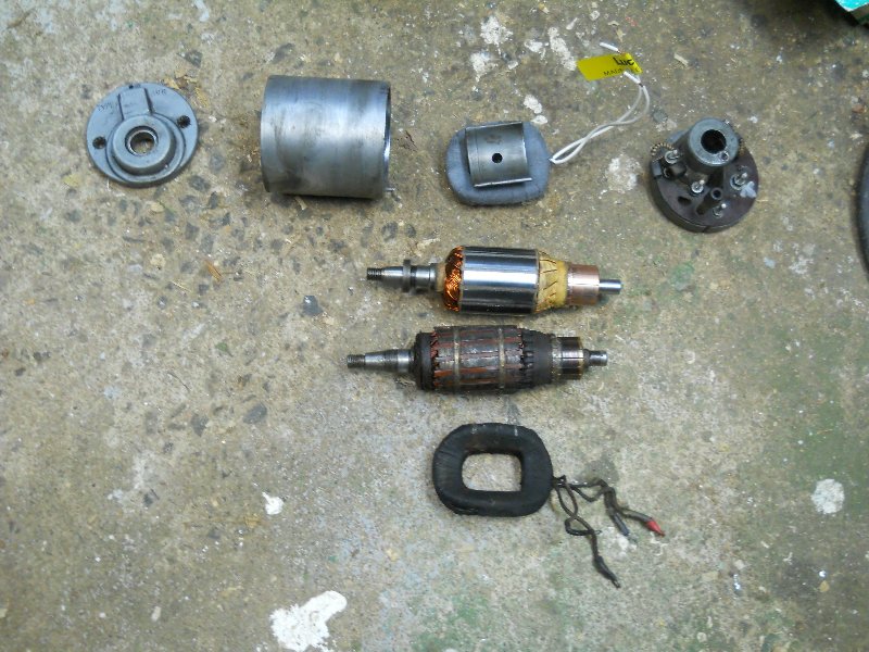

Cet aprem, j'ai changé l'induit, l'inducteur et les roulements de ma dynamo de Velocette, 2h et demi de boulot.
Un alternateur, il n'y a rien, 3 vis pour l'inducteur un écrou pour le rotor....qui n'a probablement pas été changé.

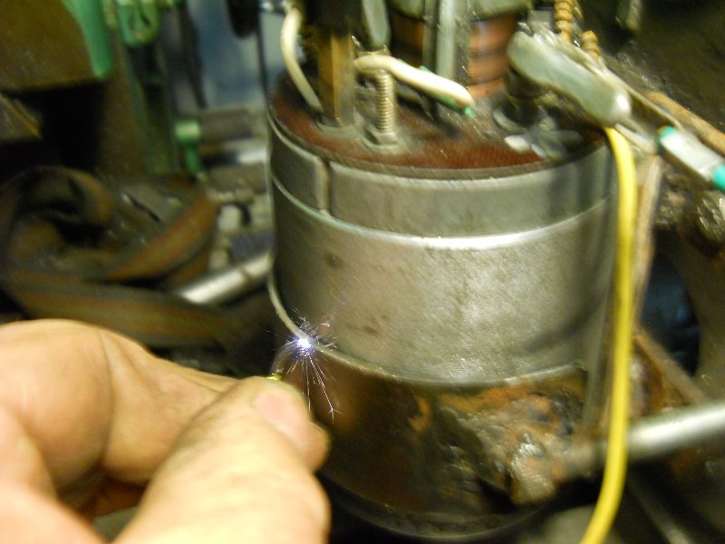

Reponse, je ne me sert quasiment jamais d'un testeur électronique. Les enroulements d'alternateur ont
une résistance quasiment nulle trés difficile à mesurer car c'est du gros fil. On teste les courts jus et la continuité
avec une ampoule, une batterie deux morceaux de fils avec des pinces crocos(j'utilise un clignotant de moto avec un aimant au cul).
En balançant du jus dans n'importe quel fil de l'alternateur on ne doit pas avoir la lampe qui s' allume en mettant le deuxième fil sur la carcasse.
Le régulateur , j'en ai cramé un ce matin, je n'ai pas eu besoin de contrôle: l'ampéremetre est descendu au milieu (plus de charge) j'ai donc
éteint la lumière, et continué et là l'aiguille est descendu à fond sur la décharge et le moteur s'est arrêté.
J'ai vite arraché les fils du régulateur qui fumait, et je suis reparti. Diagnostique immédiat sans aucun appareil!Je suis allé à la brocante et trouvé miraculeusement une photo du garage Simca d'un ami de mon père (elle manquait à mon premier bouquin) puis j'ai changé mon régulateur en arrivant à la maison.
On peut faire au moins 150 km sur batterie à condition de ne pas utiliser la lumière, et en débranchant l'accessoire foireux qui pompe du jus.

Pour tester les enroulements d'un alternateur, le seul test valable se fait avec un "grognard" , j'ai ça en stock,
mais je perd du temps car un enroulement qui ne sort pas de jus à forcément un défaut (court jus, masse ou coupure) et il bon pour la poubelle.

- DSCN2290.JPG (133.57 Kio) Vu 1311 fois
- DSCN2283.JPG (183.53 Kio) Vu 1311 fois
