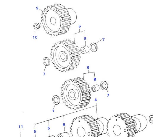

Question complémentaire. J'ai retrouvé une rondelle en acier dans mon fourbi et ne sais pas où elle va. Ne me dites pas qu'elle va derrière le pignon de distribution, il est un peu pénible à sortir.

Rondelle en acier fine ?
Si oui, derrière les 2 pignons de distri (ref 7).

J'ai aussi dans mon bazar les rondelles dont tu parles et qui vont derrière les deux pignons libres.
La rondelle dont je parle est seule. Mystère supplémentaire à mon souci de calage latéral du pignon de distrib

Pour les rondelles, en général il y en a une fine de chaque côté des pignons intermédiaires, parfois le carter de distribution peut presser sur ces rondelles et il faut placer un joint de carter plus épais (cela m'est arrivé sur une fois).
