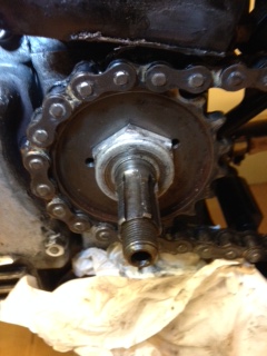

Pignon de sortie de boîte sur Iron, dévissé à l'envers ?

Extraits traduits d'un livret d'astuces écrit par Don Morley a/s du pignon de sortie BV:
"Un nettoyage complet révèle que les pignons de sortie de BV ont tous un fraisage profond au centre, dans lequel se loge l'écrou de maintien (qui contient aussi le joint d'étanchéité). Il est très difficile d'y arriver sans avoir une longue clé à pipe à paroi mince, un outil qu'il n'est pas habituel de posséder.
Sauf si tout a bien été nettoyé il est facile de ne pas remarquer la présence (heureuse) d'une vis cylindrique à tête fendue vissée dans l'un des deux trous taraudés du pignon, au ras d'un méplat de l'écrou, pour éviter qu'il ne se dévisse.
Cette vis essentielle est réutilisable mais son acier est plutôt tendre et elle est facilement endommageable. Il est très important d'utiliser un tournevis dont la lame s'adapte parfaitement à la fente afin de la conserver en bon état. Sinon vous pourriez vous trouver en devoir d'extraire son moignon.
Si elle est déjà massacrée, ne paniquez pas. Tant qu'il reste un semblant de fente vous pouvez en venir à bout avec un tournevis à choc. Une fois ôtée vous la repassez dans une filière et vous refaites la fente avec une scie à métaux.
L'écrou n'est dès lors pas particulièrement difficile (à ma connaissance) à dévisser. C'est heureux car je ne possède pas la clé à pipe idéale à la bonne taille évoquée. Par chance quelques petits coups de marteau appliqués avec un jet en alu aux extrémités des faces de cet écrou hexagonal m'ont toujours permis de le débloquer.
Pendant cet exercice particulier, il est malin, et probablement nécessaire, d'empêcher qu'il tourne en appuyant sur la pédale de frein arrière. C'est pourquoi j'ai toujours fait le choix de laisser la chaîne secondaire montée. Cet écrou dévissé, vous pouvez retirer le pignon de sortie de BV de son arbre.".
Si vous ouvrez complètement la BV, voivi un autre extrait utile:

Re: Pignon de sortie de boîte sur Iron, dévissé à l'envers ?
Merci pour ces infos Pryt,
j'attend demain la disponibilité et le tarf de cette clef à œil de 40mm.
L'écrou ne bouge toujours pas même avec un gé en alu.
Je préfère ne rien massacrer et attendre l'outillage à des kouates.
Je garde ces infos pour la suite des zévènements.

Je pige pas à quel modèle correspond ce sujet.
Je pensais qu'il s'agissait d'une 500 "fonte" de la fin des années 90.
Si c'est le cas, le montage du pignon de sortie de BV est bien tel que sur la mienne, avec une rondelle à replier pour immobiliser le gros écrou qui retient le pignon.
Sinon, j'aimerais bien en savoir plus et avoir une photo du montage du pignon de cette Bullet
Le mien est comme cela:
On devine la rontelle repliée sur le haut de l'écrou...

Limobull a écrit :Je pige pas à quel modèle correspond ce sujet.
Sinon, j'aimerais bien en savoir plus et avoir une photo du montage du pignon de cette Bullet![]()
Pareil que le mien, et c'est normal.
J'ai même pas honte de dire que pour le virer la première fois,
j'ai utilisé un vieux screw driver plat et un bon marteau.
Un petit coup de lime ou de meule avant le remontage et il n'y parait plus (surtout avec la patasse de graisse.
Je ne sais pas à quoi correspond le petit pignon de 13 dents. On voit bien les perçages taraudés qui reçoivent la vis sans tête servant à bloquer l'écrou.
J'adopte ce système aussi pour les 2 gros écrou de l'axe de bras oscillant.

Simple et pas mal, faut le dire ..... C'est installé pareil pour les écrous de maneton de vilo des fontes .

PRYT a écrit :Limobull a écrit :Je pige pas à quel modèle correspond ce sujet.
Ben oui, Philippe, mais où as-tu vu çà comme montage sur une Bullet de 1991?
Même si la photo de ma Bullet est crade (ben ouais, c'était lors d'un démontage et j'avais pas encore nettoyé au pétrole), toutes les "fonte" de cette génération sont montées comme cela.
Alors s'il existe un autre montage, j'aimerais bien le voir en photo pour être moins bête demain
pignon monté sur les royal Enfield anglaises avec vis de blocage comme les écrous d'axe de bras oscillant
- Messages : 4937
- Prénom : Philippe
Limobull a écrit :PRYT a écrit :Limobull a écrit :Je pige pas à quel modèle correspond ce sujet.
Alors s'il existe un autre montage, j'aimerais bien le voir en photo pour être moins bête demain![]()
Paul, cela dépend exclusivement de ton pignon. Je suppose que les Indiens ne se sont pas embêtés à percer/tarauder puis traiter leurs pignons, il est plus facile dans un bouclard comme on en connait là-bas de sécuriser simplement avec une rondelle pliée.
Il se peut que les pignons indiens ne soient pas encore aujourd'hui perçés/taraudés, Jacqui pourrait le dire.
Si tu achètes un pignon chez Hit, tu les auras percés/taraudés (il faut donc acheter aussi la vis qui va avec) et tu pourras te passer de la rondelle à plier.
