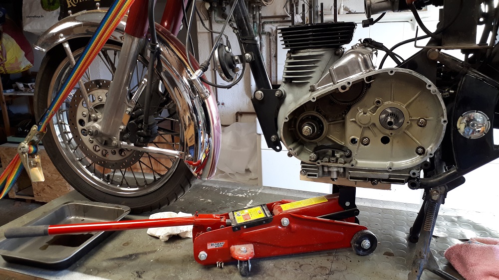

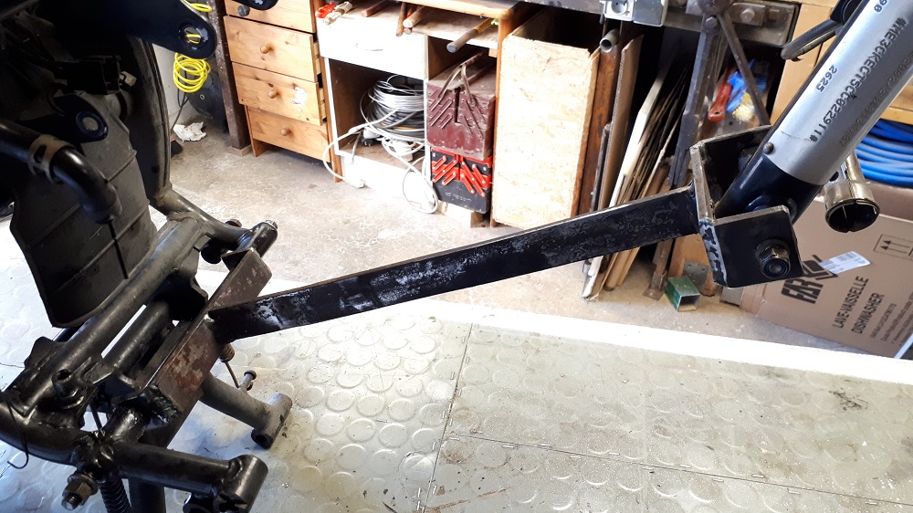

Dépose du moteur.
Je ne sais pas combien de temps va durer l'intervention et si je dois déplacer la moto alors je préfère jouer la sécurité, ça prend 1/4 heure a faire et je suis tranquille.

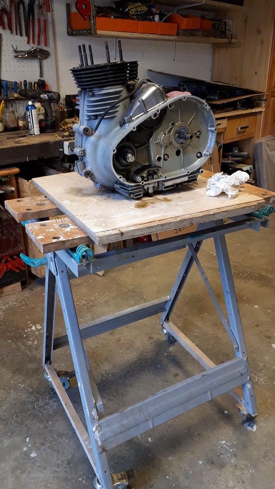

Sur la table d'opération, Y'a plus qu'a ....

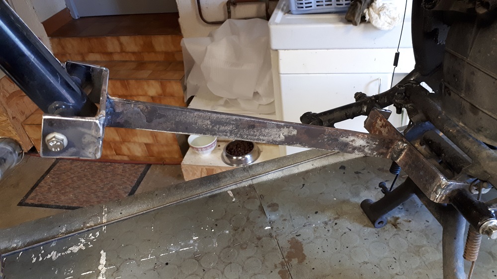

Bien ton systéme de bride , plus qu'à rajouter des pédales :mrgreen: ( je sais c'est pas drôle )

Tonton a écrit :Bien ton systéme de bride ,
Oui, c'est du fait maison non ? Tu as donc des talents cachés. Au passage ton bas moteur est nickel pour une moto de ce kilométrage. Sur la mienne (2011, 45 000 km), le revêtement du bas moteur s'éffrite. Vu comme ça, ton moteur ne fait pas son kilométrage... :D

Tonton a écrit :Bien ton systéme de bride , plus qu'à rajouter des pédales :mrgreen: ( je sais c'est pas drôle )
Je te parlais de PM , le blém est peut être coté boite ?
c'est vrai que le coup des pédales je n'y avais pas pensé et quand je la regarde comme ça je me dis que si finalement c'est drole :MDR:

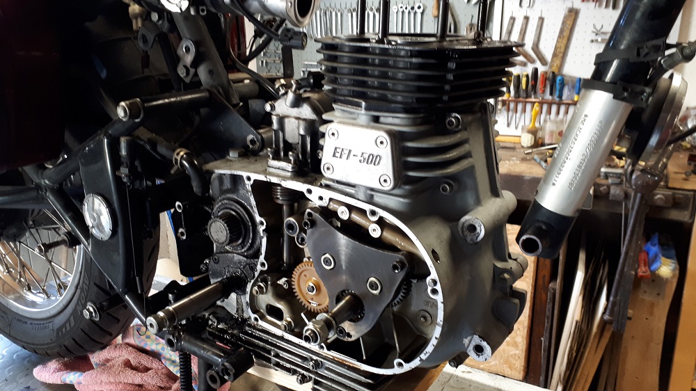

j'en saurais plus une fois le moteur ouvert.

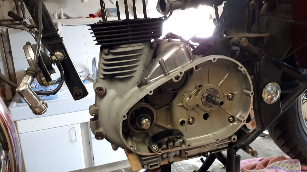

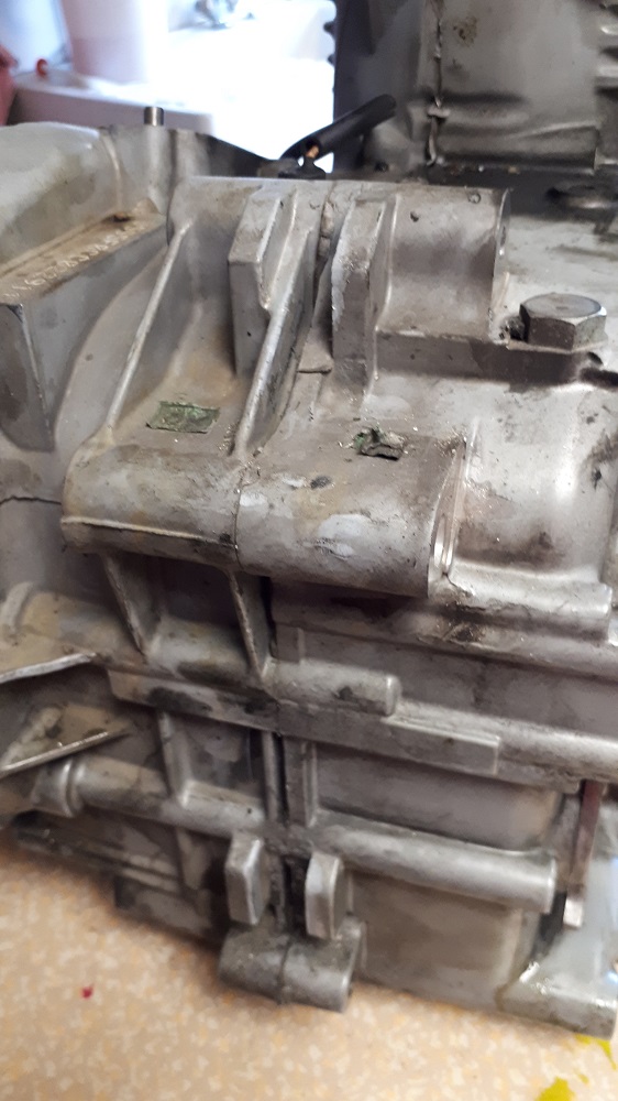

Et là justement je bloque :grmmml: , comment fait-on pour séparer les deux parties qui composent le bloc moteur ?

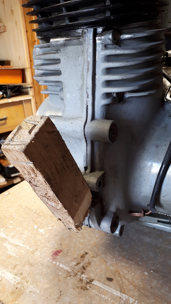

Tout est dévissé et retirer, j'ai fait des coins en bois et essayer de les glisser entre les"oreilles" du bloc moteur pour écarter , comme j'avais fait pour celui de Yannick83 mais là impossible il ne se passe rien , ça ne s'ouvre pas.
J'allume la forge et je jette les blocs d'alu dedans ? :012: :012:
Pour la bride oui c'est fait maison juste après avoir déposer le moteur, c'est plus facile pour prendre les cotes :)
Concernant l'état du bloc moteur , c'est peut etre dû au sel marin vers chez toi non ? aucune idée sinon , a part que je la nettoie très rarement . ;)

Une fois tout démonté (moteur posé sur établi) le jeu transversale est exactement le même.

Cherche sur youtube, de mémoire, j'ai vu une vidéo sur l'ouverture (la séparation) des carters gauche et droit). Mais du coup, c'est du lourd ! Bon courage.

Je connais rien à ce moulin , je n'ai la RE que depuis mai , mais au vu de ta photo , pour séparer les carter je pense qu'il faut d'abord enlever le cylindre !
De plus y'à surement des pions et souvent c'est bien collé !
Y'en à ici qui sauront surement t'aiguiller ;)

Mais, pour séparer tes carters, vaut mieux virer le cylindre ?
