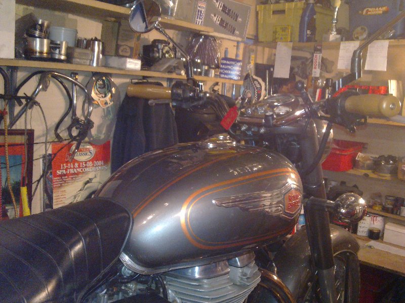

Si tu as ce guidon.
EFI Claude 002.jpg (139.44 Kio) Vu 3913 fois
Avec un guidon "haut", tu tortures les câbles pour aller passer dans la console.
Et çà durci bien les mouvements de la poignée d'embrayage, et de l'accélérateur.

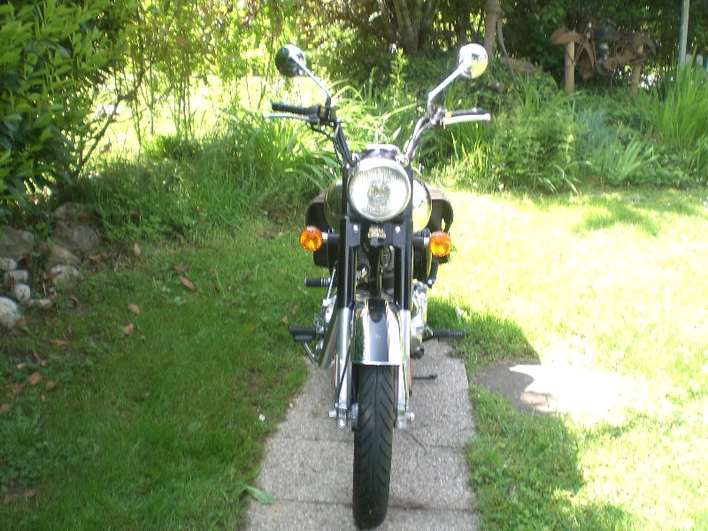

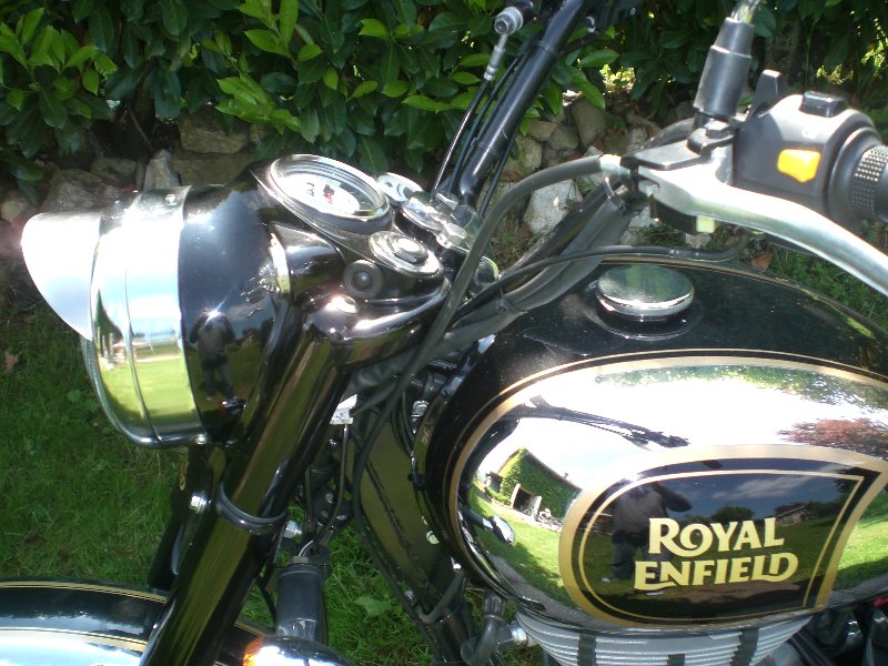

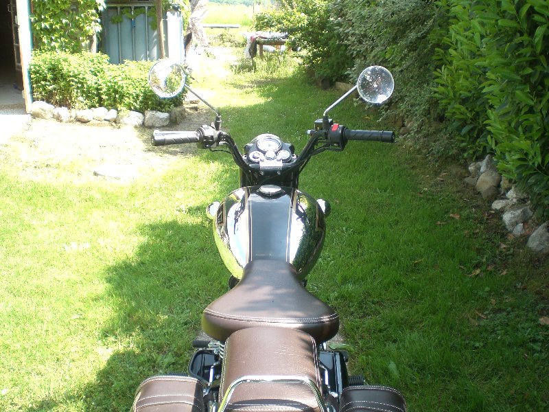

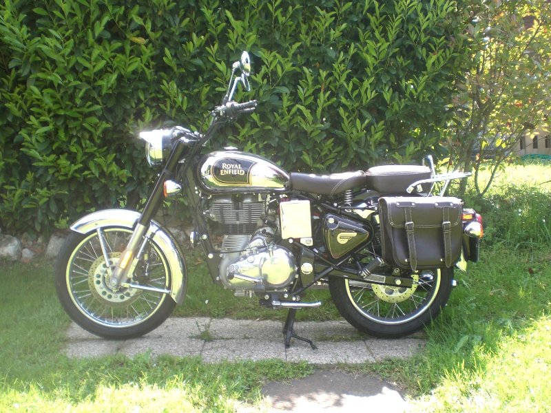

Salut ,
Après la mauvaise période passée à confiner sans sortie moto voila un peu plus de liberté et j'espère que tout ce passe bien pour vous .
J'ai eu le temps de mettre à ma configuration ' préférée " ma classic . Je vous joins quelques photos pour mieux expliquer , j'ai retiré tous les câbles de guidon qui passaient dans le phare et leur nouveau cheminement n'a pas posé de problèmes particuliers , le nouveau guidon provient d'un R 80 RT de BMW , j'ai bouché les trous prévus dans le phare avec des caches plastiques discrets qui vont bien . Ma nouvelle position sur la moto est plus en arrière ce qui est plus confortable car plus sur les ressorts de selle ! enfin paradoxalement les vibrations des rétros ont pratiquement disparues !
