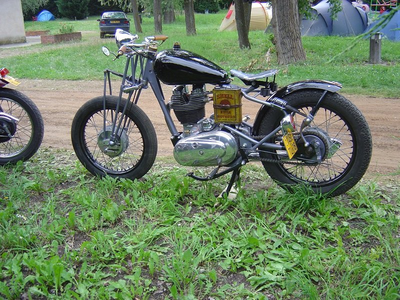

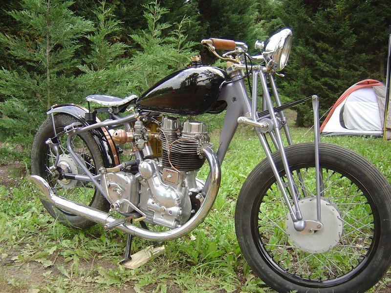

Y'avait çà l'aut'jour à Ponduch'.
C'est bien réalisé, mais personnellement je trouve que c'est gâcher la marchandise.
Une "fonte" c'est fait pour rouler et là je ferais pas 20 bornes avec.
Mais il en faut pour tous les goûts ;) :old:
