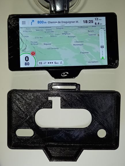

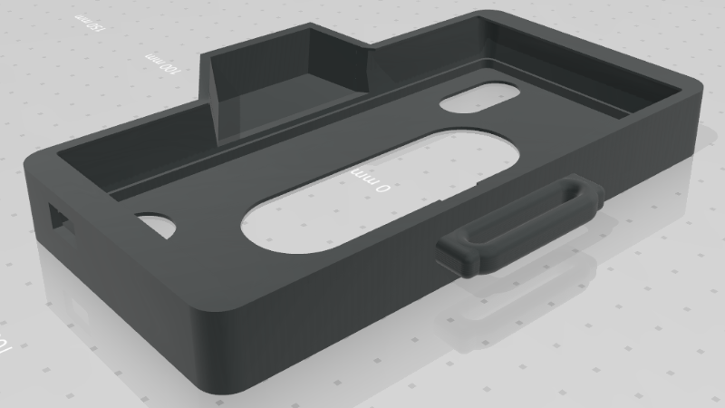

oliferne a écrit :D'ailleurs son site est super intéressant et il fait profiter de ses techniques mais on est proche d'un fablab, à la limite de moyens industriels. Quand j'ai décidé de faire une coque pour mon coyote, je me suis lancé dans la conception 3D et j'ai trouvé un "imprimeur" via un site collaboratif pour la réalisation, ça m'est revenu à une centaine d'€uros pour 2 prototypes et un produit fini. L'investissement dans une imprimante 3D n'aurait pas été raisonnable. Alors une fraiseuse numérique pour des patins de béquille... :fesse:
Un centaine d'euros c'est cher pour un simple essai, j'aurai tenté la méthode moulage puis résine polyester, ou époxy, chargée.
