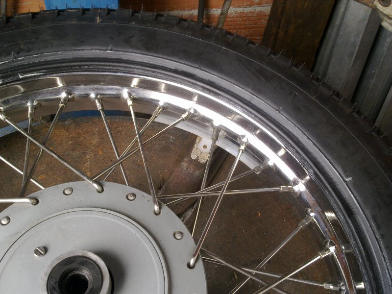

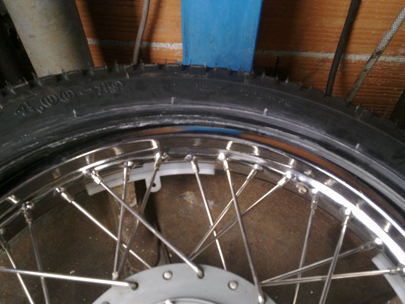

Messagepar claude et flo condrieu » 08 févr. 2022, 14:14
Tiens, en images...[
attachment=7]01032020954.jpg[/attachment]

claude et flo condrieu a écrit :Tiens, en images...[
01032020957.jpg[/attachment]
Pratiquement obligatoire avec une chambre renforcée... (de 4 mm)
Avec le MITAS H 02, pas besoin d'outil (lages), se monte à mains nues ! :oué:
