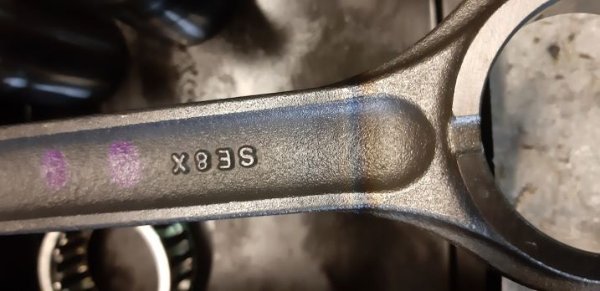

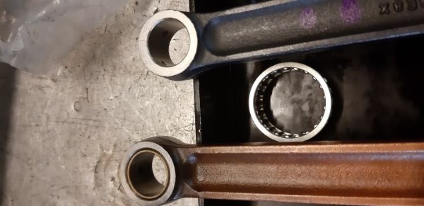

A ce jour, je ne sais pas si la bielle et le vilo vont bien et je n'ai plus ni piston, ni cylindre, ni culasse, et, le tout, à 6500 bornes !!!
Dis-moi GilPil, tu pourrais m’expliquer un ou deux trucs que je ne comprends pas (faute de connaissances suffisantes) ?
Le 42 rockwell C, c'est le matériau utilisé pour le maneton de bielle, mais c'est celui d'origine ? Tu veux dire qu'il n'est pas assez bon d'origine ?
Et la nouvelle bielle, elle est traitée, c'est à dire ? plus dure ?
Et, surtout, les boulons de vidange, en bronze, en quoi c'est mieux que ceux avec l'aimant (qui au passage ramassait moi aussi tout plein de limaille....) ?

42 Rockwell C, ce n'est pas la matière du maneton, qui est en acier, mais l'indice de dureté superficielle de ce maneton.

La dureté rockwell c ou HRC est un procédé de test de dureté. pour être bien il faut 60 minimum.
Il est impossible de mesurer la dureté de la bielle au niveau de l'axe du piston. je préférerais une bielle chemisée à ce niveau.
J'ai évidemment douillé le carter préventivement à cause des filets fragile.

Il va monter la bague sur la bielle en place dans le moteur.
Pour cela il va usiner des cales pour que la bielle et le moteur soit nickel d'équerre sous la presse.
Et il a contrôlé l'equerage de la bielle en place avec un outil tout bizarre que j'ai rien compris plus les jeux.
Il m'a dit que pour lui, ça avait l'air d'être OK.
Après, il a pris une sonde avec une vraie fibre optique (pas comme la mienne) et il est passé partout, pas une miette de rien nulle part.
La société en face (ils font de l'usinage pour l'aéronautique mais rien pour les particuliers) vont me vérifier gratos (service entre professionnels) mon piston et mon cylindre que j'ai acheté.
Bref, tout ça alors qu'il sait que je vais lui donner 100€ max !! (et moins si ça lui prends moins de temps mais pas plus il me l'a assuré).

Bah voilà ! c'était en gros mes préconisations dès le départ : un travail réalisable avec le bas moteur non démonté, sous réserve qu'il n'y ait pas de débris dedans, ce qui est le cas.
Quant au pignon de pompe à huile en plastoc, t'inquiète pas ! Des milliers d'Enfield EFI roulent bien comme ça, preuve que ça fonctionne.
Si Jackymoto estime quant à lui qu'il faut remplacer ce pignon par un en métal, c'est parce que lui a les capacités et l'autonomie de s'en tailler lui-même, avec les bonnes cotes et dans la bonne matière... mais c'est loin d'être le cas pour la plupart d'entre-nous.
Je le répète : au vu des éléments que tu as porté à notre connaissance au fil de ce post, ton serrage n'est pas venu d'un problème de lubrification mais certainement d'un segment cassé, soit au montage en usine, soit suite à un rodage pas respecté.
