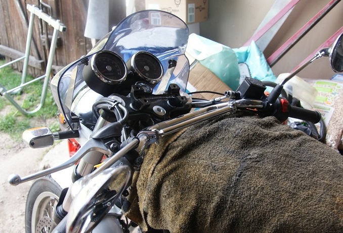

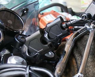

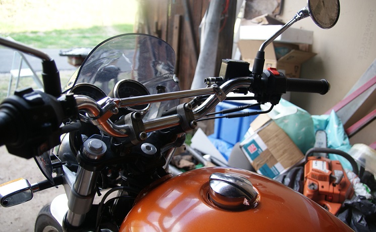

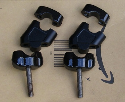

Aujourd'hui montage des pontets de guidon réhaussement et recul
Ceux que j'avait en stock étaient sur ma MZ Skorpion, les entraxes sont légèrement différent de ceux de la RE il faut doc monter tout le système.
Les pièces
potence (3).JPG (82.19 Kio) Vu 4119 fois
Déèose du guidon, pose des potences
potence (1).JPG (194.79 Kio) Vu 4119 fois
potence (5).JPG (79.58 Kio) Vu 4119 fois
Le guidon est un peu plus haut et en arrière pour moi qui roule pépère position parfaite.
Maintenant j'attend la livraison de la selle touring.
potence (7).JPG (161.63 Kio) Vu 4119 fois

Jef a écrit :Aujourd'hui montage des pontets de guidon réhaussement et recul
Les pièces

hourdek1 a écrit :Et pour la longueur des câbles, ça passe?
Ca tire pas sur les câbles quand tu braques à fond?
C'est limite quand on braque à fond à gauche, j'ai détendu les câbles d'accélérateur, pas de montée en régime, coté embrayage, il y a de la marge

J'ai été en courses ce matin, du coup avec le guidon plus haut, les rétros c'est impec on ne voit presque plus les bras.

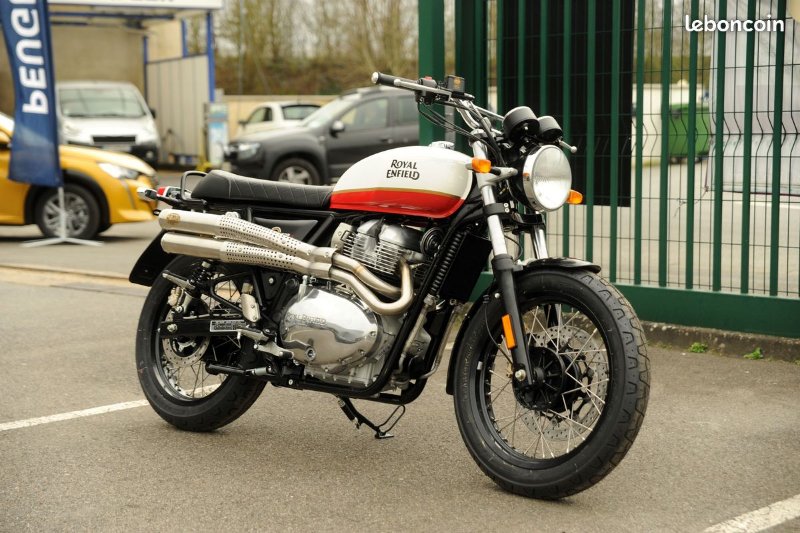

Messagepar filou » 21 avr. 2020, 09:27
Originale ... mais comment fait-on pour accéder à la trousse à outils nécessaires pour démonter les échappements afin d'accéder à la trousse à outils nécessaires pour démonter les échappements afin d'accéder à la trousse à outils nécessaires... etc, etc, etc :036:

filou a écrit :... mais comment fait-on pour accéder à la trousse à outils ...
Pas besoin d'emmener des outils, ... :polom:
c'est pas une fonte :036:

Messagepar druid » 21 avr. 2020, 11:14
Quand on sait que pour accéder à la trousse à outils, il faut ôter le cache latéral droit...
Idem pour enlever la selle, ce qui est nécessaire pour pouvoir ôter le cache latéral gauche, si on veut ensuite avoir accès au filtre à air...
Reste plus qu'à espérer qu'il y a assez d'espace entre le cache latéral droit et ces pots d'échappement, pour pouvoir enlever le dit cache.
De toutes façons, m'est avis que pour ceux qui montent qui font monter ce genre d'accessoire, la question ne leur affleure même pas l'esprit. :mrgreen:
Ce sont les mêmes qui vont chez le concessionnaire pour faire graisser la chaine, ou vérifier la pression des pneus...ou parce qu'ils ont entendu un "bruit"... :D
